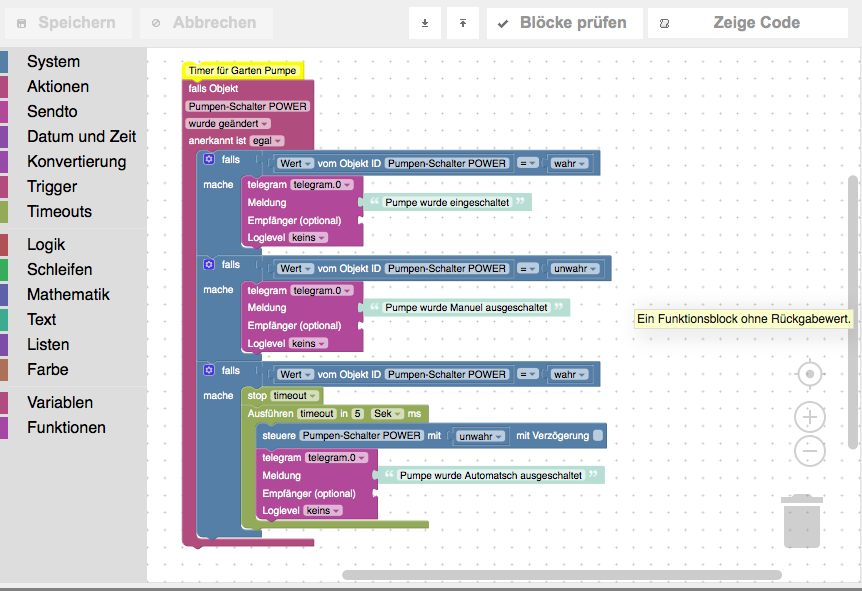

    Hallo ich habe eine Gartenpumpe die ich gerne so steuern möchte das ich Telegramm Messages bekomme und zwar
    • wenn Eingeschaltet wird
    • wenn Manuel Ausgeschaltet wird
    • wenn der Timer nach zeit XX ausgeschaltet wird
    Bis lang klappt das ja nur egal wie rum ich es mache beim Ausschalten kommen immer 2 Messages in Telegramm an und zwar
    Manuel Ausgeschaltet und Automatisch ausgeschaltet
    wie kann ich das verhindern ?
    Siehe Bild Anhang

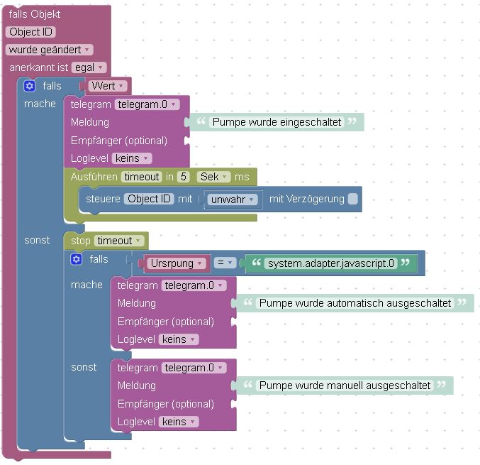

    • paul53P Offline
      @iKlaus:
      Manuel Ausgeschaltet und Automatisch ausgeschaltet `
      Das steuere Pumpe mit unwahr nach Ablauf des Timeouts erzeugt einen weiteren Trigger.
      @iKlaus:
      wie kann ich das verhindern ? `
      Indem der Ursprung (state.from) des Triggers ausgewertet wird.
      • paul53P Offline
        Alternative Version.

          iKlaus
          Super Danke
          Hat beim ersten schon geklappt !
          Danke schön DAUMEN HOCH
