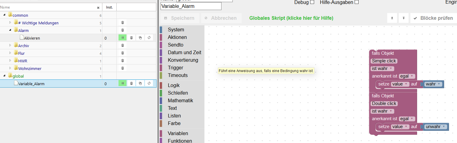

    Hi Leute, wollte jetzt mal eine kleine Alarmanlage mit Blockly zusammenklickern. Dazu habe ich HM Türsensoren und ein Xioomi Gateway und einen Xiaomi Switch (Schalter). Nun sollte es so sein, ich klick einmal auf dem Switch, Alarmanlage scharf und eine die Alarm-Variable wird auf wahr gesetzt. Nun soll ein Script immer aktiv sein, was die Variable abruft und wenn es wahr ist die Tür wird geöffnet, dann soll ein Alarm losgehen. Da happert es bei mir etwas. Ich weiss nicht wo ich die Variable setzem soll. Hab es mit einem globalen Script prbiert aber es klappt nicht. Vielleicht könnt ihr mir einen Tipp geben?

      • paul53P Offline
        @smarti2015:
        Ich weiss nicht wo ich die Variable setzem soll. Hab es mit einem globalen Script prbiert `
        Globale Skripte sind nur für häufig benötigte Funktionen geeignet ! Sie werden in jedes andere (nicht globale) Skript kopiert.
        Wenn die Kommunikation zwischen Setzen / Rücksetzen und der Auswertung über eine Skriptvariable erfolgen soll, muss beides im gleichen Skript erfolgen !
        Bitte für "Alarm scharf" nicht den Variablenbezeichner value verwenden, denn das ist ein in Blockly vordefinierter Variablenbezeichner.

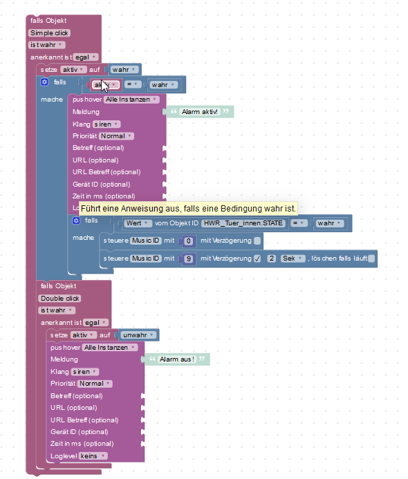

          Danke euch beiden, aber ehrlich gesagt ich weiss jetzt nicth wo ich ansetzen soll. Soll ich Variablen im Scriptordner anlegen oder die Variablen in einem ganz normalen Script am Anfang definieren? WIe und wo kann ich eigenen Datenpunkte setzen? Ich erarbeite mir grad den Blockly, JS direkt schreiben, soweit bin ich noch nicht :oops: VIelleicht könntet ihr mir ein kleines Beispiel geben, wie man es erstmal einfach machen kann, dann würde ich mir den Code mal direrkt anschauen und anpassen. DANKE :)
          So geht das auch nicht oder? Hier in dem Fall mach er es nur, wenn die Tür offen ist und ich klicke. Ich weiß nicht wie ich die Abfrage so baue, das ich klicke und dann wird ständig überprüft ob etwas offen ist. So überprüft er nur in dem Moment des KLicks.

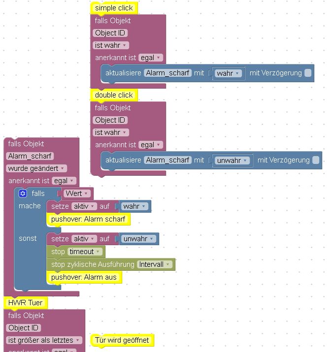

          • paul53P Offline
            Trigger nicht ineinander verschachteln ! Prinzip:

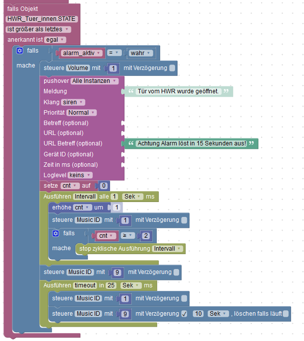

                        Hab gedacht, das bekomme ich so hin, aber klappt nicht, der Alarm geht trotzdem gleich los.

                          das was unter dem timeoutblock ist wird sofort ausgefüht. nur dass was inerhalb des blocks ist, ist cerzögert. deinen texten nach zuurteilen könnte das dass problem sein. ich sehe halt nicht ganz wo der alarm ausgelöst wird.

                          • paul53P Offline
                            @smarti2015:
                            Hab gedacht, das bekomme ich so hin, aber klappt nicht, der Alarm geht trotzdem gleich los. `
                            Ich dachte, ich hätte gezeigt, wie es einfach funktioniert :?
                              smarti2015
                              @paul53: Die Posts haben sich überschnitten :oops: Ein riesen Dankeschön!!!!!! So klappt es super :D

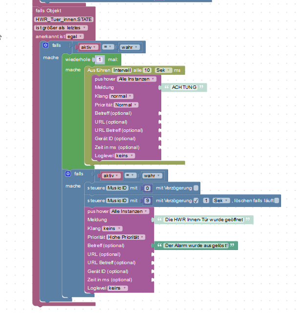

                                smarti2015

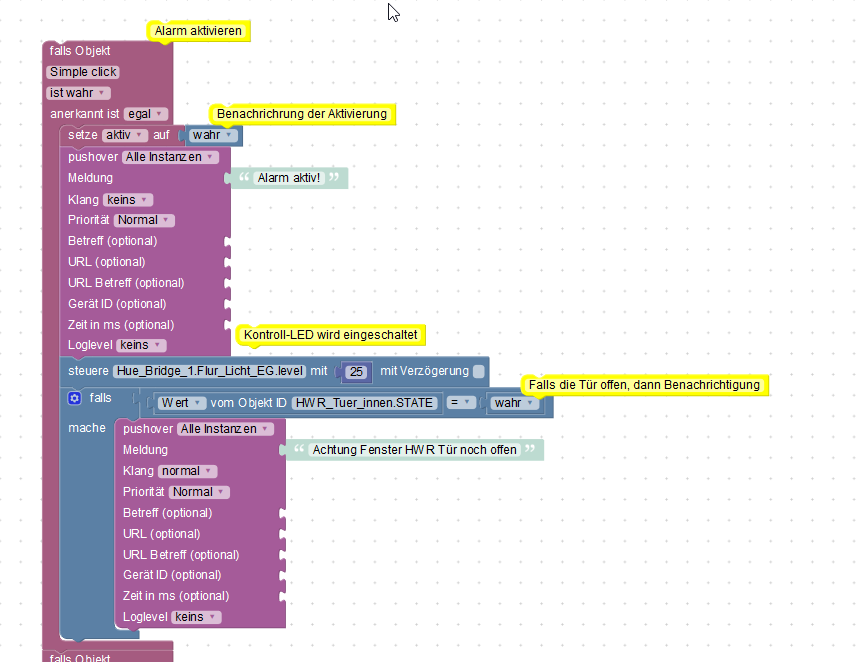

                                So einen Sache habe ich noch, dann ist alles schick. Jetzt will ich nach dem Alarm scharfstellen gerne noch einen Hinweis bekommen, falls noch Fenster oder Türen grad offen sind. Das hab ich grad mit einer Tür und eine Pushnachricht probiert, das klappt. Nun will ich aber nicht für jedes Fenster oder Tür was noch offen ist eine Pushmeldung bekommen. Kann man irgendwie die Info abgreifen und zusammen in einer Nachricht verschicken?
                                GEEKOM AS 6

                                  soweit binn ich bei mir noch nicht. aber ich würde für jedes Fenster/Tür eine Variable erstellen, wenn diese zutrifft, mit allen einen text erstellen (wenn ich mich richtig entsinne giebtt es den baustein "konvertiere zu text) und diesen als output senden. aber von hier an bin ich wahrscheinlich raus. das ist neu für mich hahahahahaha xD

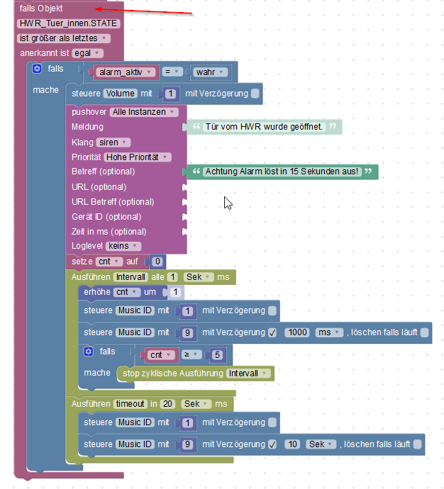

                                    Hab noch nen kleine Sache, ich würde gern, wenn Alarm ausversehen droht auszulösen wie gesagt eine Pushmeldung, das klappt und auf der Sirene 3x kurz ein aufheulen so als kurzes Warnsignal, das die Alarmanlage gleich loslegt. Dacht ich mach das mit einer Wiederholung, aber er macht es nur einmal und nicht 3x wie hier im Script ,was ist das daran falsch?
                                    GEEKOM AS 6
                                    • Z Offline
                                      Z Offline
                                      zuldero
                                      schau mal im log sieht für mich nach nem error aus. vermutlich muss auch hier ein timeout hin. sonst startet er in 0.01sec 3mal. aber ein aufhäulen dauert ja, sagen wir 1sec. ev. musst du die sirene auch kurz stoppen. dies muss ich aufjedenfall bei meinen lampen wenn sie blinken sollen. xD
                                      Gesendet von meinem ONEPLUS A5000 mit Tapatalk
                                      • paul53P Offline
                                        @smarti2015:
                                        auf der Sirene 3x kurz ein aufheulen so als kurzes Warnsignal, das die Alarmanlage gleich loslegt. `
                                        Dafür dient das Intervall zusammen mit einer Zählvariablen.
                                        • paul53P Offline
                                          @smarti2015:
                                          Jetzt will ich nach dem Alarm scharfstellen gerne noch einen Hinweis bekommen, falls noch Fenster oder Türen grad offen sind. Nun will ich aber nicht für jedes Fenster oder Tür was noch offen ist eine Pushmeldung bekommen. Kann man irgendwie die Info abgreifen und zusammen in einer Nachricht verschicken? `
                                          In einem separaten Skript solltest Du einen Datenpunkt "mind_1_Fenster_Tuer_offen" (oder so ähnlich) setzen, der im Alarmskript ausgewertet wird.
                                          Dafür gibt es mehrere Skripte im Forum. Willst Du es mit Blockly machen, geht es mit 2 Listen (Arrays) - eine mit allen IDs und eine mit allen Werten der Fenster und Türen. Im Blockly kann es dann etwa so aussehen (Beispiel mit 3 Datenpunkten).
