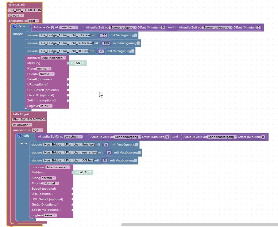

    Hallo, ich habe ein Script mit Blockly erfstellt und weiss nicht was ich falsch mache. Bekomme immer diese Meldung, wenn das Script aktiv ist udn ich den Blockly Editor verlasse: Cannot extract Blockly code
    Hat einer ne Idee? Habe JS 3.6.4 im Einsatz.

      Ordne die beiden Triggerblöcke untereinander an, nicht ineinander verschachtelt.
        smarti2015
        Ah das ist der Fehler , Danke!
