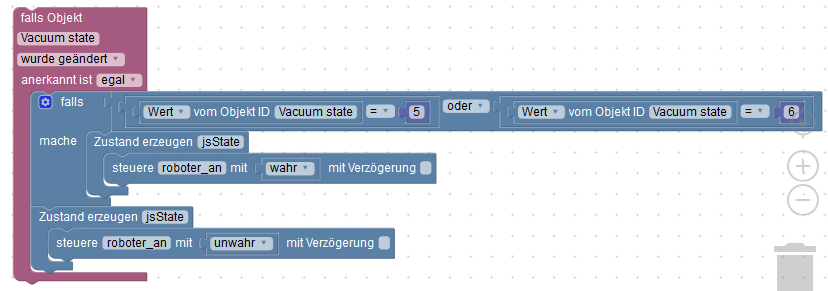

    ich möchte den jeweils aktuellen Status meines Xiaomi-Roboters aus ioBroker in eine Homematic-Variable schreiben. Sobald er sich bewegt "Cleaning (Status 5)" und "Going back to dock (Status 6)" soll die Homematic-Variable auf "wahr" gesetzt werden, alle anderen Stati setzen die Variable auf "falsch".
    Hierzu habe ich das folgende Blockly-Script erstellt:
    Es wird zwar ein Status in die Variable geschrieben, allerdings immer nur der Status "falsch".
    Kann mir jemand von euch einen Tipp geben wo der Fehler liegen könnte? ich habe die beiden Stati "5" und "6" auch schon als Text hinterlegt, hat auch nichts gebracht.

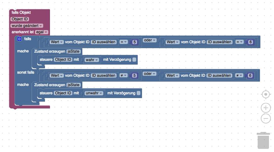

      @Ja.rod:
      Es wird zwar ein Status in die Variable geschrieben, allerdings immer nur der Status "falsch". `
      Und so?

        Hallo Ja.rod
        So wie Alex1808 es beschrieben hat, sollte es gehen.
        Wobei ein einfaches "Sonst" anstatt "Sonst falls" reichen würde.
        Warum setzt Du aber immer den Baustein "Zustand erzeugen" ein?
        Damit werden Datenpunkte unter JavaScript.0 angelegt.
        Du hast nun einen Datenpunkt mit dem Namen "jsState" angelegt, der völlig sinn frei vor sich her dümpelt.
        Grüße
        Rantanplan

            Ich habe es jetzt so wie Alex1808 gemacht + jsstate entfernt + einfache „sonst“. Es wird wieder nur die „unwahre“ Variable geschrieben. Der Status 5 und 6 des Robos wird wohl nicht festgestellt.
            Noch jemand eine Idee was ich ändern sollte?

              @Ja.rod:
              Noch jemand eine Idee was ich ändern sollte? `
              Setze doch mal einen Export, von dem was Du hast, hier rein.
              Und setze mal den "Debug-Baustein" ein!
              Damit kannst Du überprüfen ob überhaupt die Werte kommen, die Du erwartest.

                  So, es hat geklappt, der Status des roborock muss als Text und nicht als Zahl (bspw. "5") eingegeben werden.
                  Vielen Dank.
