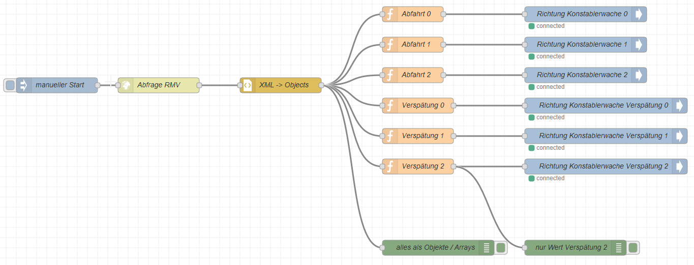

                  • B Offline
                    B Offline
                    Balu1973
                    Bin jetzt eigentlich am Ziel.
                    Ich bin jetzt wieder auf die XML Variante direkt vom RMV gewechselt, aber erstmal bei node red geblieben. Das Ergebniss:

                    Funktioniert einwandfrei. Mal schauen ob ich noch Lust habe es als JavaScript zu versuchen…
                    Grüße,
                    Balu
