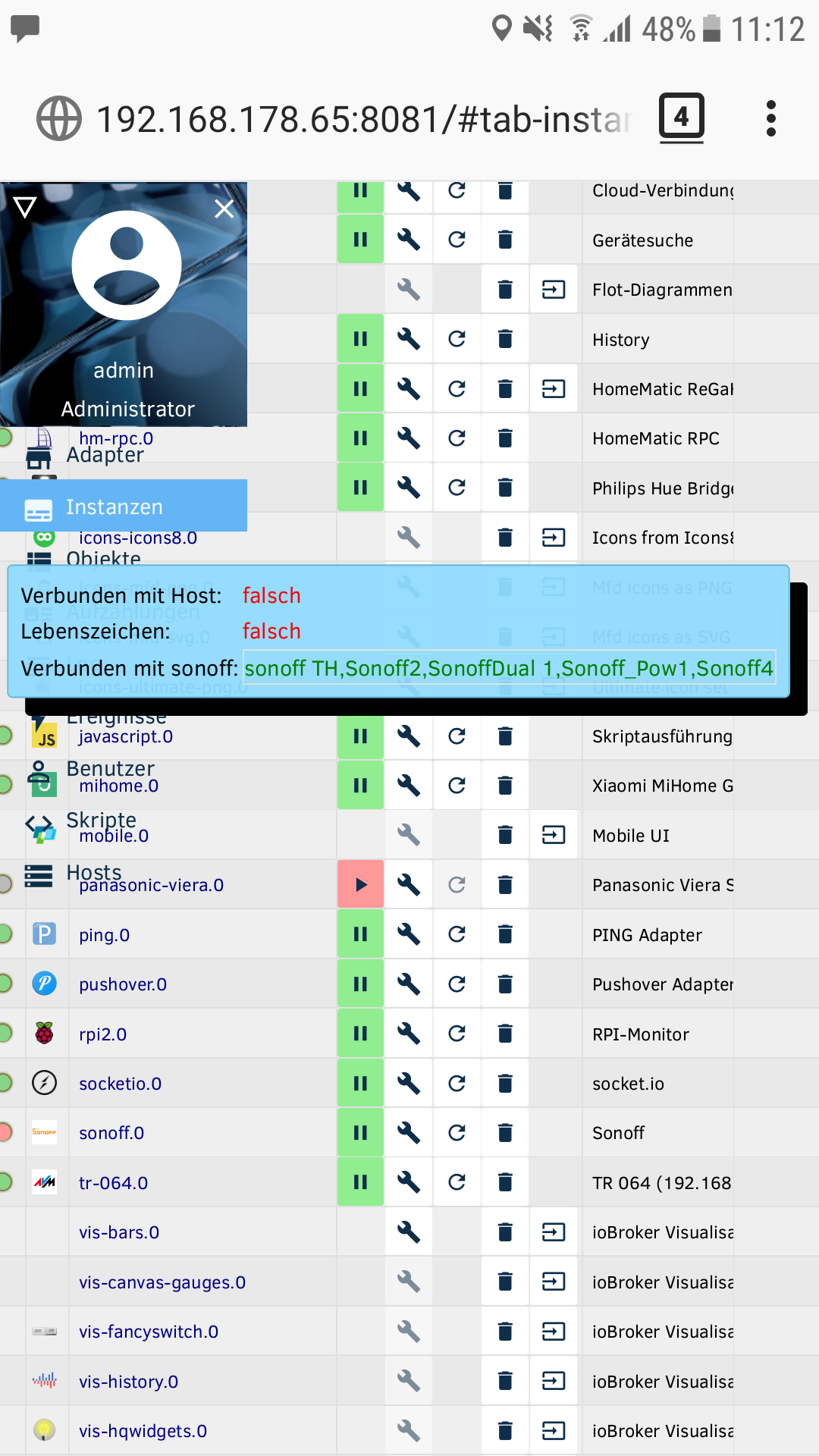

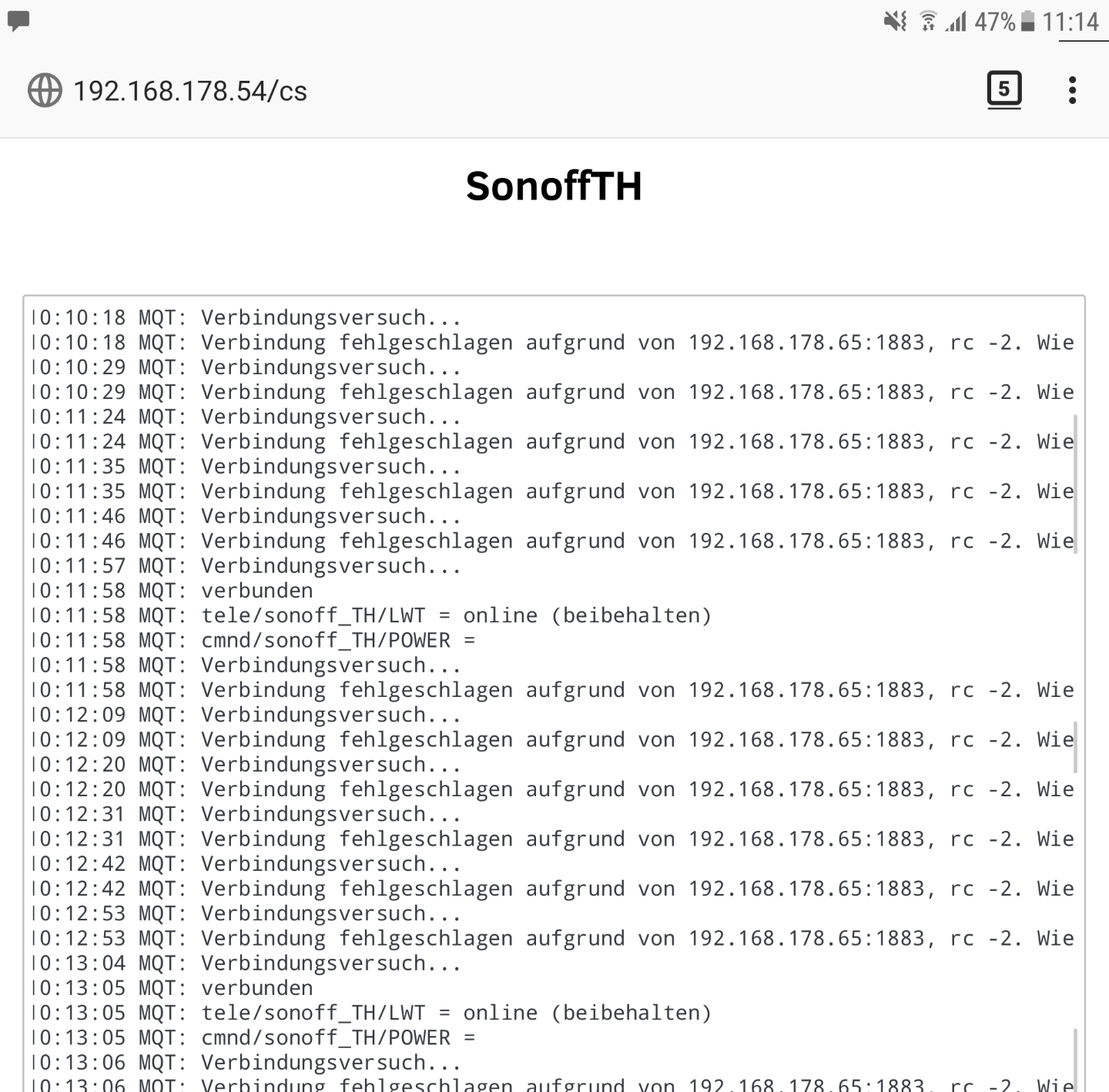

      Schlenz
      Hier sind noch die Screenshots vom iobroker und von der Konsole eines sonoff devices:

              Schlenz
              Node: v8.11.3
              Npm: 5.6.0
              • ChaotC Offline
                ChaotC Offline
                Chaot
                Hast du wirklich den Port 1883 für den MQTT? Meist wird der doch geändert.
                  Schlenz
                  GELÖST!
                  Ich habe ein Update des npm auf 6.1.0 durchgeführt!
                  Vielen Dank für eure Hilfe!
