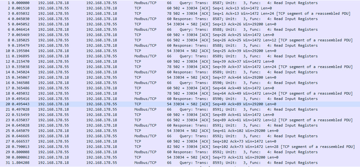

                              Ich sehe keine Modbus kommunikation :shock:
                              Kannst du nochmal ein File starten mit:````
                              tcpdump -vv -i eth0 host 192.168.3.218 -w /tmp/modbus0.pcap
                              Dann die Instanz neu starten und nach ca. 200 Paketen stoppen.
                              Bei mir sieht es im Wireshark so aus:
                               ![999_modbus_wireshark_ok.jpg](/assets/uploads/files/999_modbus_wireshark_ok.jpg)

                                      Also bei deinem WR mit der IP .218 sehe ich keine Modbus/TCP Kommunikation im log:
                                      Bei dem WR mit der IP .224 sieht es (wie auch im Adapter) OK aus:
                                      Wenn du jetzt in der Modbus Instanz die Funktioniert die IP .218 und passenden PORT einträgst, läuft es dann mit dem WR?
                                      Hast du die Modbus Einstellungen der WR mal verglichen? Den WR der nicht läuft vielleicht mal neu gestartet?
                                      Sind beide WR über Speedwire (Kabel) angebunden?
