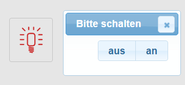

      Konntest du eventuell mit so einem Widget leben?
      [{"tpl":"tplMfdLightOnOffDialog","data":{"oid":"dev1","visibility-cond":"==",
      "visibility-val":1,"asButton":"true","dialog_width":"200px",
      "dialog_height":"50px","min":"","max":"","iconColor":"#db0000",
      "autoclose":true,"modal":true,"title":"Bitte schalten"},
      "style":{"left":"498px","top":"172px"},"widgetSet":"jqui-mfd"}]
      Ich kann dem so modifizieren, dass die "ein"/"aus" Texte und Icon konfigurierbar sind.

        Hallo Bluefox
        wurde so gehen kann aber nur aus schalten nicht einschalten
