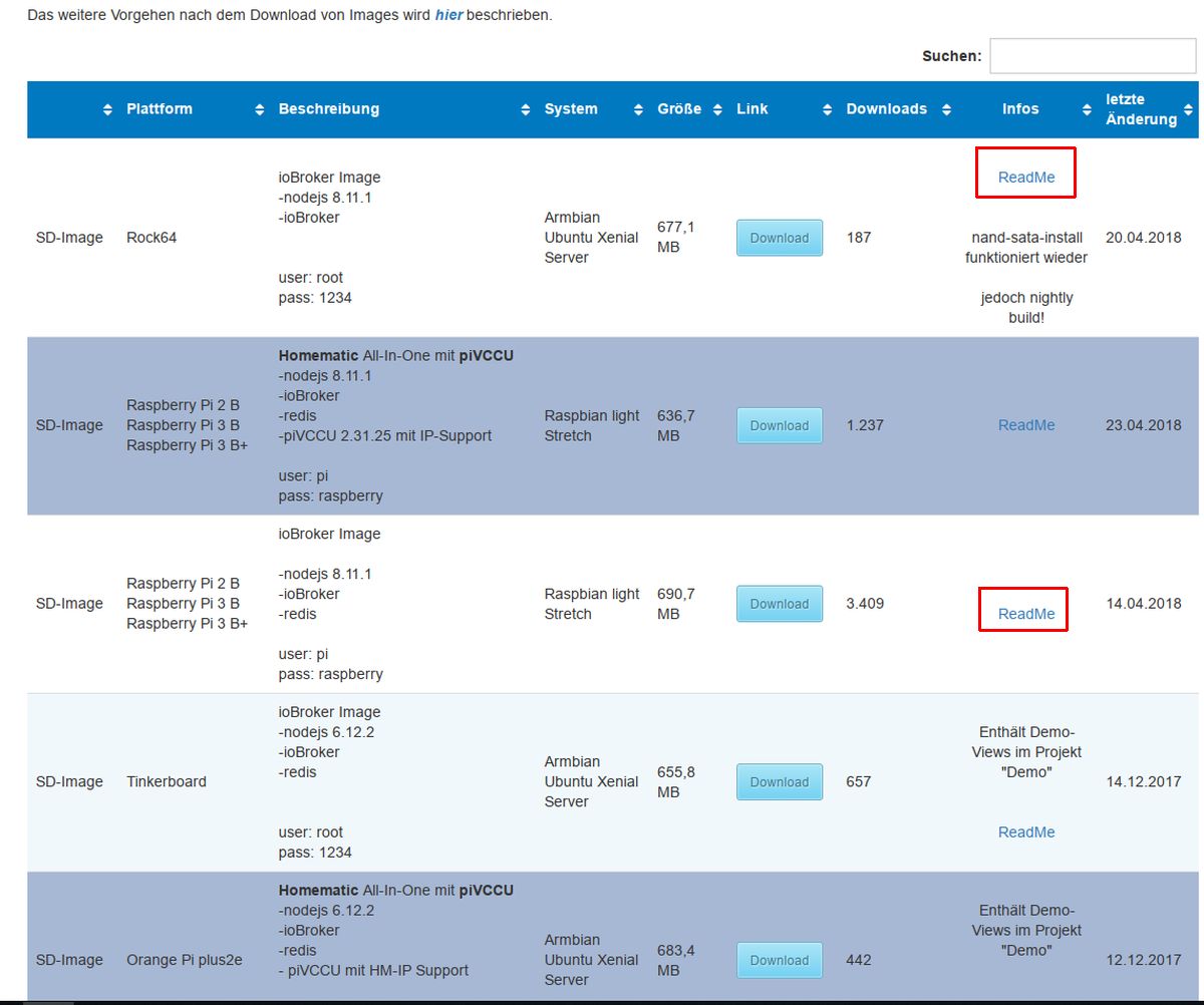

                • HomoranH Nicht stören
                  @AFi:
                  Readme wo ist die? `
                  Da!
                  Rainer
