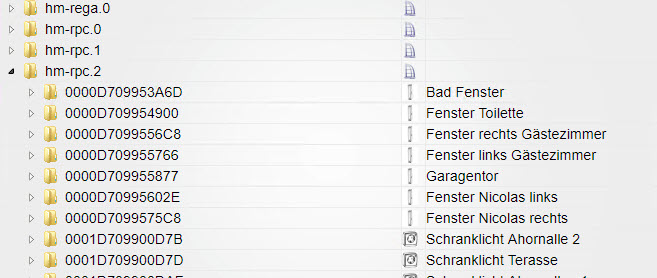

    Ich habe neben dem "eigentlichen" Pi (PivCCU) einen iobroker auf Windows installiert. Neben dem inzwischen gelösten Installationsproblem wegen belegtem Port 9000 durch ein anderes Programm, gibt es nun noch ein Problem mit der Namensauflösung. Im iobroker auf dem Pi sind alle Namen in den Objekten sichtbar. In der Windowsinstallation hingegen stehen nur die Seriennummern der Geräte.
    Was ist da verkehrt?

      Einmalig hm-Rega neu starten. Der Synct die namen

        ahh alles klar. Funktioniert nun. Danke
