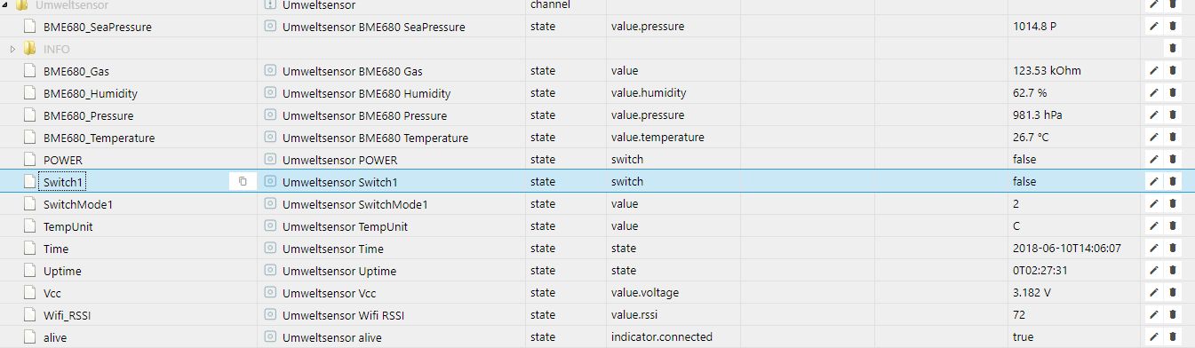

    Ich bekomme aus dem Sonoff die im Anhang aufgeführten Objekte geliefert
    Meine Umsetzung wäre jetzt eine durch ein Script einen Datenpunkt zu erzeugen der dann per VIS als Displayfläche dargestellt wird die die Farbe ändert.
    Ich habe mit scripten absolut wenig Erfahrung. Ich kann mir zwar manches zusammenreimen, aber so grundsätzliche Denkanstöße brauche ich immer dafür. Es wäre nett wenn mir jemand weiterhelfen könnte.
    Ich kann gerne auch aus der nächsten Lieferung einen BME680 als Belohnung spendieren. Die sind aber aktuell noch auf dem Postweg.
    [5779_bme680.jpg](/assets/uploads/files/5779_bme680.jpg)

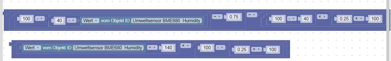

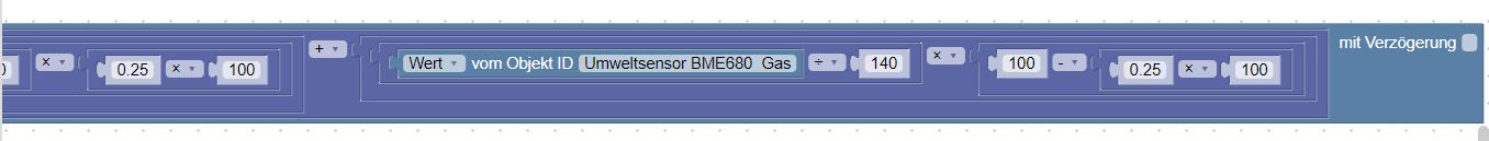

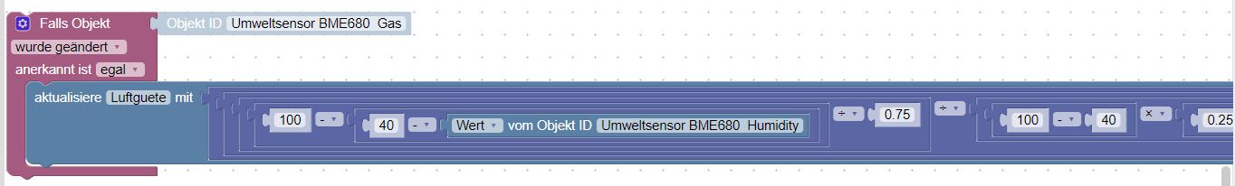

    • ChaotC Offline
      ChaotC Offline
      Chaot
      Ich habe mich jetzt mangels Javasript Kentnissen an Blockly versucht.
      Kann das funktionieren?
      Zunächst das Script getriggert auf Änderung des Gassensors und im zweiten Bild die beiden Formeln

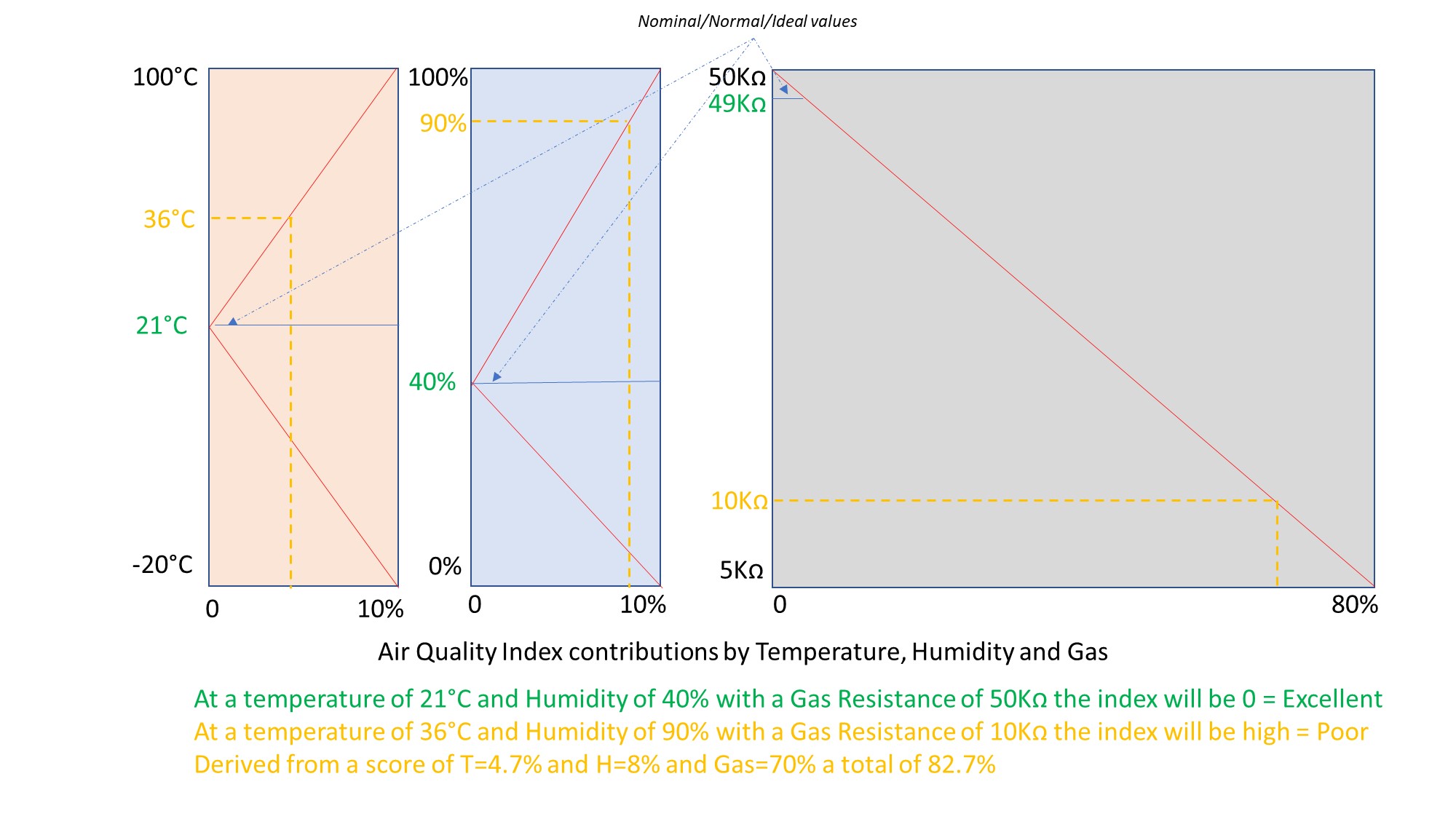

                      Aus dem angehängten Tabellenblatt (von adafruit) habe ich mir folgende Formel konstruiert:
                      Basistemperatur: 21°C
                      Basisluftfeuchte: 40%
                      Basiswert: 5 kOhm
                      Wichtung:
                      Temperatur: 4,7%
                      Luftfeuchte: 8%
                      Luftgüte: 70%
                      A= Temperatur
                      B= Luftfeuchte
                      C= Widerstandswert in kOhm
                      ((100-21-A)/(100-21)*(0,047*100))+((100-40-B)/(100-40)*(0,08*100))+((C/5)*(0,7*10))
                      Da hier aber die Werte jetzt noch auf IAQ angepasst werden sollten habe ich die Werte etwas verschoben damit ich bei ca. 500 ende:
                      ((79-A)/(79*3,3))+((60-B)/(60*5,6))+((C/5)*4,9)
                      oder
                      ((79-A)/260,7)+((60-B)/336)+((C/5)*4,9)

                        Das Erfassungssscript
                        on({id: 'sonoff.0.Umweltsensor.BME680_Gas', change: "ne"}, function (obj) {
                          var value = obj.state.val;
                          setState("javascript.1.Luftguete"/*Luftguete*/, ((79 - getState("sonoff.0.Umweltsensor.BME680_Temperature").val) / 260.7 + (60 - getState("sonoff.0.Umweltsensor.BME680_Humidity").val) / 336 + (getState("sonoff.0.Umweltsensor.BME680_Gas").val / 5) * 4.9), true);
                        Noch ein Hinweis: Alle beiden scripte laufen in der Instanz javascript.1. Bei einer Übernahme muss das eventuell an die eigene Situation angepasst werden.
