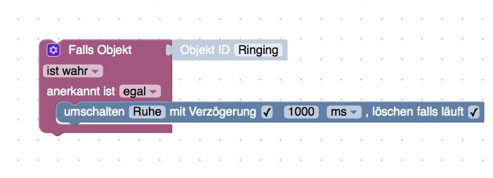

    Hallo zusammen!
    Mein zu lösendes Problem: Immer wenn das Telefon klingelt suche ich die Fernbedienung um die Stereoanlage leise zu machen. Mögliche Lösung: Wenn das Telefon klingelt Stereoanlage muten. Das funktioniert auch. Allerdings Wenn das Telefonat beendet ist bleibt der Ton stumm. Mögliche Lösung wäre doch eventuell die Prüfung einer belegten Leitung zu nutzen, aber dafür habe ich im tr-064 Adapter keinen Punkt gefunden? Ich habe dafür unter Broadcast einen state angelegt um die Stereoanlage zu muten. Das funktioniert auch einwandfrei.
    Folgendes Blockly Script nutze ich für meine Versuche. Das Objekt ringing stammt aus dem TR-064 Adapter, ist ein Stateobject aus der Outboundabteilung. Wenn ich den Haken bei Löschen falls läuft entferne, wird der Ton beim ersten klingeln gemutet und ist anschließend sofort wieder eingeschaltet. Ich meine auch mich zu erinnern dass es bereits ein solches Script hier gab, finde es jedoch nicht mehr im Forum. Bin für jede Hilfe dankbar.

      Wenn ich das richtig verstehe, fehlt dir ein Trigger für das Auflagen, um dann den Ton wieder einuschalten.
      Hat der TR Adapter nicht eine Übersicht aller Telefonate.
      Vllt. funktioniert es mit der Liste, wenn sie geändert wurde und ein Eintrtag hinzu gekommen ist

        Just im Moment habe ich die Lösung gefunden. Ich frage nicht das TR-064 Objekt ab, das bietet mir dafür keinen Datenpunkt, sondern das Fritzbox.0 Objekt. Damit funktioniert es einwandfrei. Die Lösung ist jedoch nur für Singlehaushalte geeignet. Wenn jemand den ton z.B. mit der Fernbedienung wieder einschaltet wird der Ton bei beenden des Telefonates wieder abgeschaltet.
