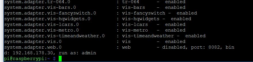

      habe das Problem, daß ich nicht mehr auf mein Vis komme, da der Port disabled ist. Anbei Foto.
      Auf iobroker mit Port 8081 komme ich ohne Probleme.
      Besten Dank für die Hilfe.

          ja hab ich schon versucht - leider ohne Erfolg. Nach Stromausfall hatte ich zuerst nur Zugriff auf VIS über Port 8082 und keinen Zugriff auf IOBRKER.
          Nach dem IOBROKER wieder funktionerte leider keinen mehr auf VIS. Es ist der Port 8082 nun disabled

                      Also hier meine Lösung dazu:
                      Ich habe bei Iobroker den Adapter WEB SERVER gelöscht. Iobroker neu gestartet und dann wieder
                      den Adapter WEB SERVER installiert. Und siehe da - ich kam wieder auf mein VIS.
