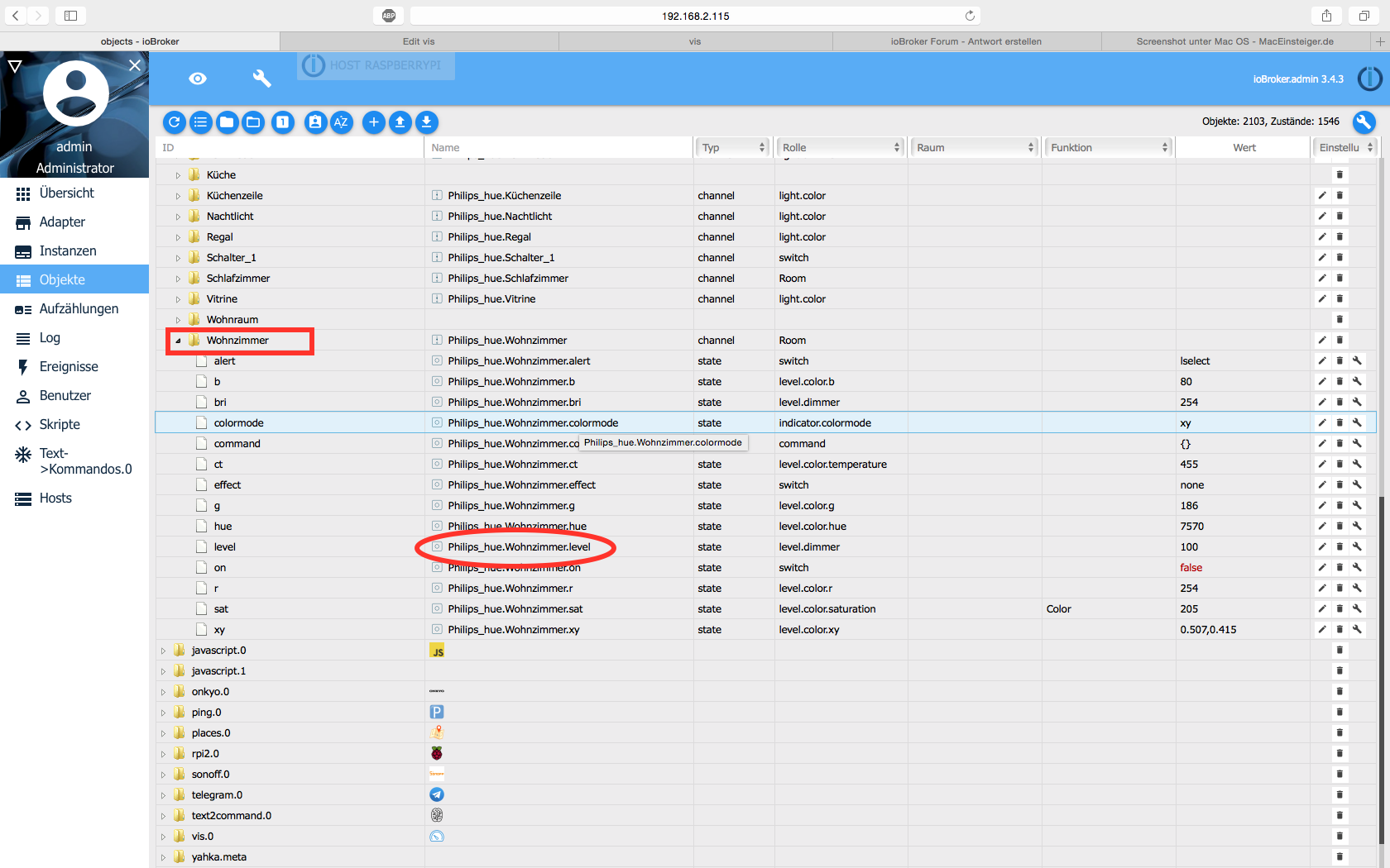

    Habe folgendes Problem: Bei Änderung des level-dimmers einer bestimmten Lampe, ändert sich die Helligkeit der ganzen Gruppe. In meinem Fall habe ich 7 Lampen in einer Gruppe zusammengefasst. Bei 6 Lampen gibt es keine Probleme. Lediglich bei einer Lampe tritt dieses Phänomen auf. Sobald ich die besagte Lampe aus den Objekten lösche verschiebt sich das Problem auf eine andere Lampe innerhalb der Gruppe.
    Tritt bei Hue-Adapter 0.6.9 und 1.0.0 auf. Neuinstallation des Hue-Adapters und löschen der Objekte brachte keinen Erfolg. Bin auf Admin-Version 3.4.3. Kennt jemand das Problem?

      Sicher das du nicht den Datenpunkt der Gruppe änderst?
      Zeig doch vielleicht mal einen Screenshot der Objekte und markiere welchen z.B, du änderst.

        6604_bildschirmfoto_2018-05-24_um_15.27.45.png 6604_bildschirmfoto_2018-05-24_um_15.19.27.png

          Kann es sein das "Wohnzimmer" in deiner App ein Raum ist und "Kamin" eine Lampe die sich im Raum "Wohnzimmer" befindet?
            domdeelite
            Ja richtig. Zum Wohnzimmer gehören insgesamt 7 Leuchten.

              Habe da mal bei mir versucht. Habe allerdings z.B. im Raum Wohnzimmer nur 2 HUE Leuchten, eine davon "Stehlampe"
              Wenn ich z.B. die Stehlampe über die App einschalte verändert sich für das OBject der Level:
              Für den Raum Wohnzimmer bleibt der Level bei mir auf "0"
              Bei mir funktioniert es also so wie es muss mit HUE Adapter Version 0.6.9
