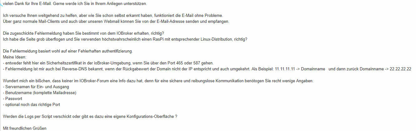

                  dennoch möchte ich nochmal die Rückmeldung vom strato support hier teilen.. die Bemühungen, finde ich schon sehr lobenswert.
                  thread kann geschlossen werden.
