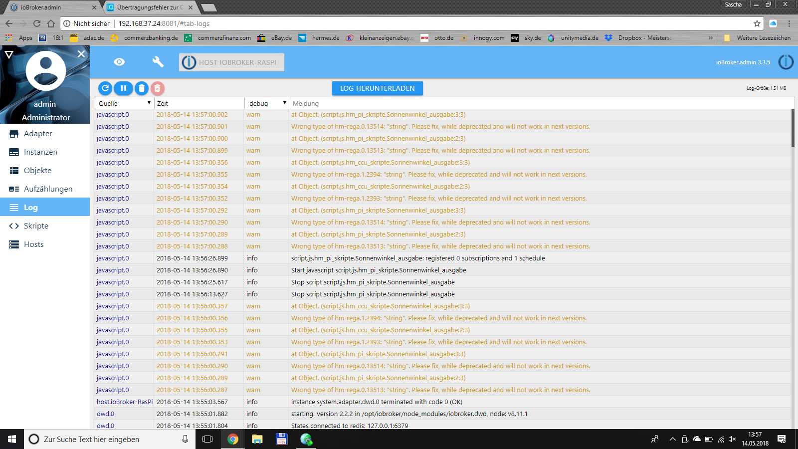

    Das scheint aber nicht das einzige Problem zu sein, schaut man das Log an.

      Habe mal die LOG mit beigefügt dort werden auch Warnhinweise geloggt.

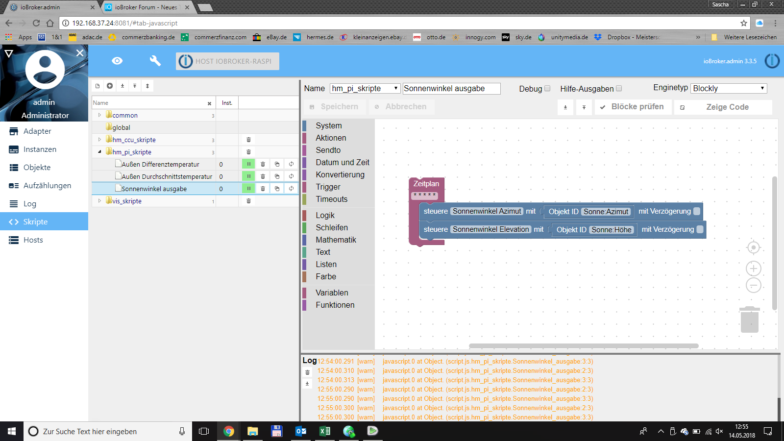

          Hast Du das Skript geändert ?
          steuere Sonnenwinkel Azimut mit Wert von Objekt Sonne:Azimut
          • J Offline
            JavaMafia
            ja das habe ich geändert, die Werte werden in der CCU wieder angezeigt. Leider aber auch die Fehler in der LOG.

              Das sind keine Fehler (ERR).
              Das sind Warnungen (WARN).

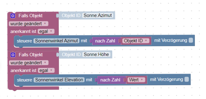

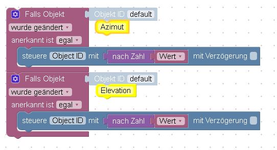

                Es werden Strings in Datenpunkte vom Typ "Zahl" geschrieben. Mach es besser so:
                • J Offline
                  JavaMafia
                  Habe das jetzt nach deinem Beispiel gemacht, aber es wird mir in der CCU nicht geändert.
                  • paul53P Offline
                    Azimut: Objekt ID –> Wert
                    • J Offline
                      JavaMafia
                      habe den Type Zahl mal entfernt, dann klappt es. Muss aber feststellen, dass der Wert der mit in der CCU angezeigt wird nicht der aktuelle ist. Es wird mir dort immer der Wert davor angezeigt.
