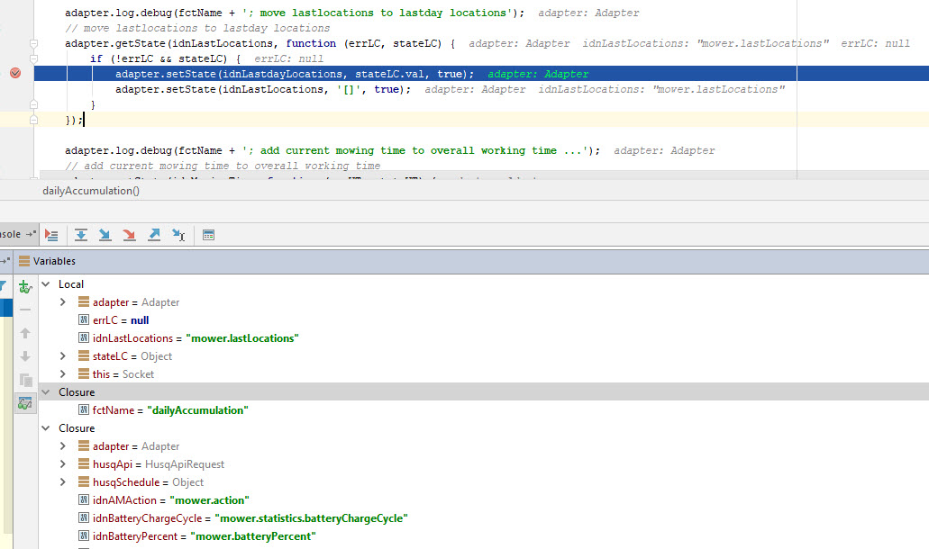

    Ich bin dabei, meinen ersten Adapter (Husqvarna Automower) zu schreiben. Es läuft schon ganz gut, allerdings hänge ich jetzt an einem Problem, wo ich nicht weiterkomme.
    Als Vorlage habe ich einen Landroid-Adapter genommen. Die Kernfunktionen laufen. Nun möchte ich um Mitternacht Tageswerte akkumulieren und habe einen entsprechenden Schedule erstellt:
        mScheduleDailyAccumulation = husqSchedule.scheduleJob({hour: 0, minute: 0}, function () {
            dailyAccumulation();

    Außer "fctName" sind alle Variablen globale Variablen, die am Anfang des Codes deklariert und initialisiert werden.
    Bei der Ausführung läuft der Code dann auf einen ReferenceError, weil die Variable idnLastdayLocations nicht definiert wäre.
    Ich hätte jetzt erwartet, dass alle globalen Variablen am gezeigten BreakPoint bekannt wären.
    Habe ich einen prinzipiellen Fehler, liegt es in der Art des Aufrufes, so dass die Umgebung nicht mitgegeben wird oder habe ich einfach nur etwas übersehen.
    Der Adapter ist kurz vor der Fertigstellung und Testfreigabe. Wer den Code einsehen möchte, findet ihn unter https://github.com/truegreyhound/ioBrok … -automower, muss ihn heute aber noch aktualisieren.
    Hoffe ihr habt dazu ein paar Hinweise.

        Die Fehlermeldung
        "C:\Program Files\JetBrains\WebStorm 2018.1\bin\runnerw.exe" "C:\Program Files\nodejs\node.exe" --debug-brk=23504 --expose_debug_as=v8debug C:\ioBroker\node_modules\iobroker.husq-automower\main.js --force --log
        Debugger listening on [::]:23504
        ReferenceError: idnLastdayLocations is not defined
            at Socket. <anonymous>(C:\ioBroker\node_modules\iobroker.husq-automower\main.js:859:30)
            at Socket.onack (C:\ioBroker\node_modules\iobroker.js-controller\node_modules\socket.io-client\lib\socket.js:316:9)
            at Socket.onpacket (C:\ioBroker\node_modules\iobroker.js-controller\node_modules\socket.io-client\lib\socket.js:241:12)
            at Manager. <anonymous>(C:\ioBroker\node_modules\iobroker.js-controller\node_modules\component-bind\index.js:21:15)
            at Manager.Emitter.emit (C:\ioBroker\node_modules\iobroker.js-controller\node_modules\component-emitter\index.js:133:20)
            at Manager.ondecoded (C:\ioBroker\node_modules\iobroker.js-controller\node_modules\socket.io-client\lib\manager.js:345:8)
            at Decoder. <anonymous>(C:\ioBroker\node_modules\iobroker.js-controller\node_modules\component-bind\index.js:21:15)
            at Decoder.Emitter.emit (C:\ioBroker\node_modules\iobroker.js-controller\node_modules\component-emitter\index.js:133:20)
            at Decoder.add (C:\ioBroker\node_modules\iobroker.js-controller\node_modules\socket.io-parser\index.js:251:12)
            at Manager.ondata (C:\ioBroker\node_modules\iobroker.js-controller\node_modules\socket.io-client\lib\manager.js:335:16)
        Process finished with exit code 6</anonymous></anonymous></anonymous>

          Kannst Du bitte Code auf Github updaten … Da ist die zeile was ganz anderes. :-)
          Strange ist in jedem Fall der Stacktrace hier ... Wie genau löst Du das aus? WO setzt du den Timer dafür?

            Day hast du einmal gross und einmal klein geschrieben

              Der Code ist aktualisiert, für den Test mache ich das mit setTimeout als letzte Anweisung in Main.
              Den Fehler bekomme ich per WebStorm oder auch beim Start als ioBroker-Adapter, dann erst um Mitternacht (ohne den Testtimer). Da war mir der Fehler im Log aufgefallen.
              Ist ein eigener Schedule in einem Adapter erlaubt? Habe sonst keine andere Möglichkeit gefunden, um Mitternacht jeweils etwas laufen zu lassen.

                @blauholsten:
                Day hast du einmal gross und einmal klein geschrieben `
                Ich wundere mich manchmal wirklich über die eigene Code-Blindheit.
                Ich danke euch ganz dolle :ugeek:
