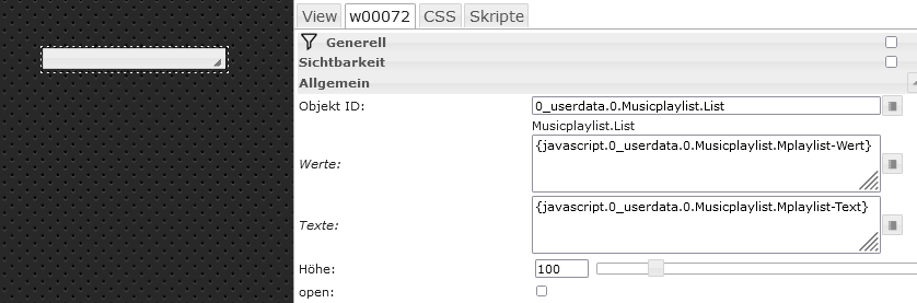

          ich hänge mich hier mal mit ran.
          Ich suche eine Möglichkeit die Select ValueList per Datenpunkte zu befüllen, doch leider scheitere ich im moment.
          Mein Ansatz sieht so aus.

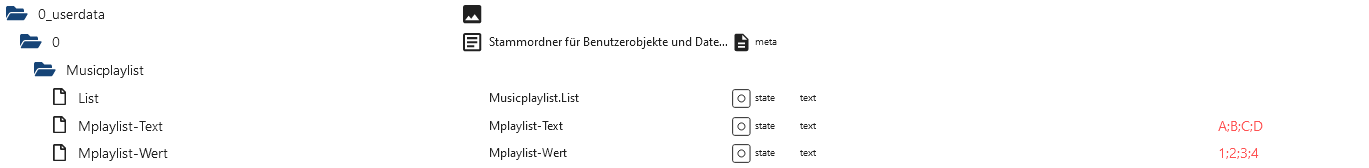

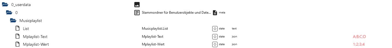

          Meine Datenpunkte sehen wie folgt aus.
          oder so
          Was mach ich falsch? Kann mir bitte jemand behilflich sein?

          • E Einwurf22
            oder so
            Grüße
            Alex
