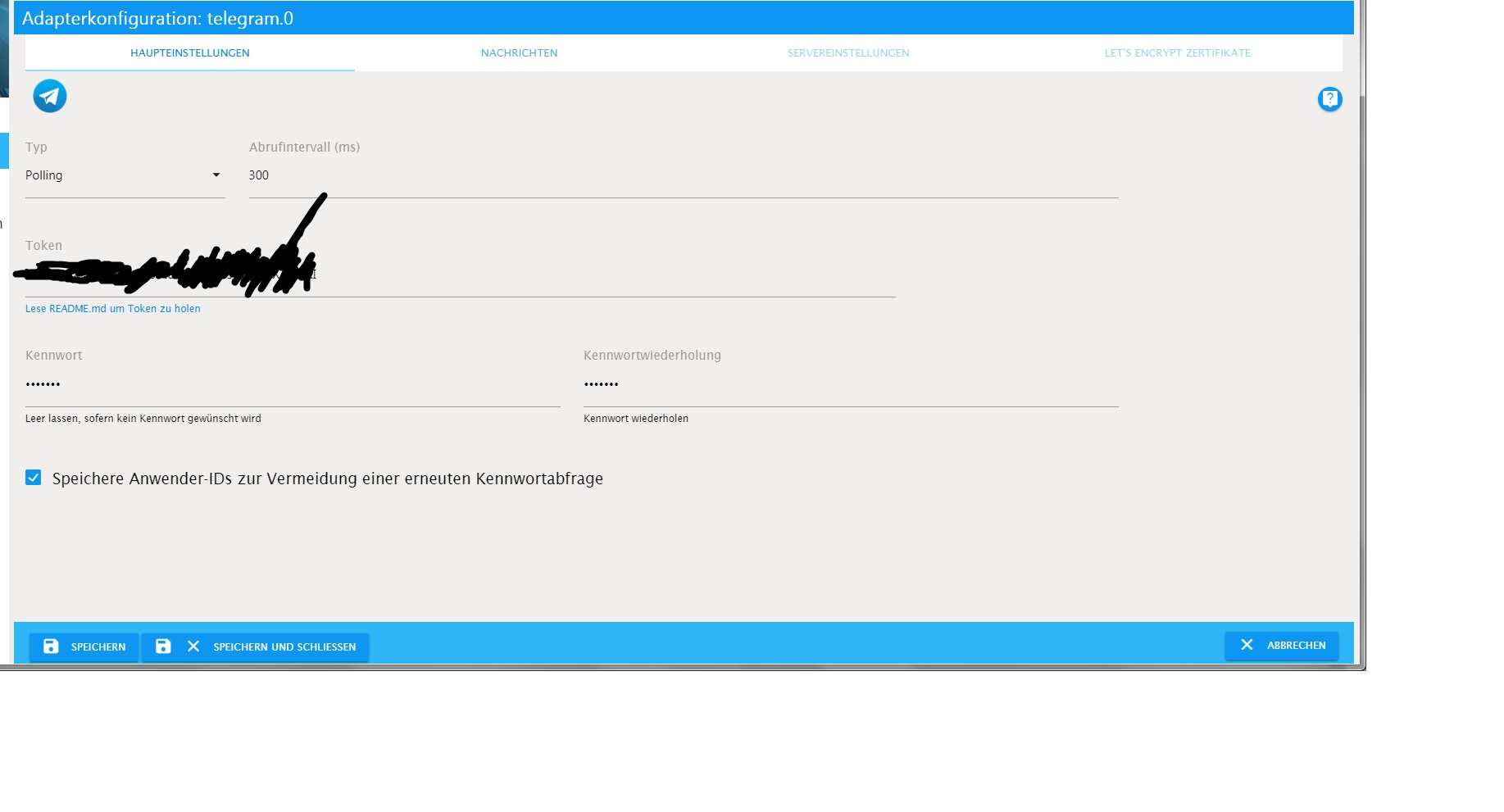

      Hast du in den Telegram Adaptereinstellungen das Häkchen unter "Passwort speichern" gesetzt (oder nicht gesetzt)?

        also der adapter rennt schon seit ewigkeiten und daher sollte ich das damals gesetzt haben. werd es heute abend nochmals kontrollieren.
        gabs da eine änderung?
        • H Offline
          H Offline
          homecineplexx
          wo bitte stellt man das ein, dass er sich das passwort merkt? (siehe Foto)

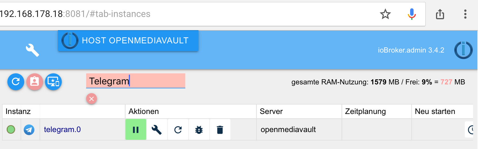

                Aktiver mal den Expertenmodus bei den Instanzen und schau mal ob bei Zeitplanung und/oder Neustart etwas steht.
                Wenn ja, löschen.
                MartinK.M 1 Antwort Letzte Antwort
                • H Offline
                  H Offline
                  homecineplexx
                  stimmt, es war auf 5:4 gesetzt….danke

                    Das ist der Schedule vom Telegram Adapter denke ich.
                    Wenn ja, löschen.

                    @wendy2702 Super! 👌 ☺ Hatte das gleiche Problem ;-)
