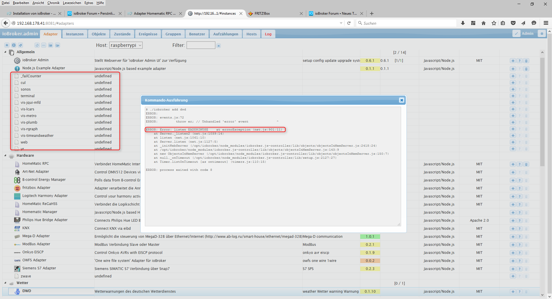

    als absoluter Neuling Raspi/Linux/ etc. habe ich alles nach der Anleitung installiert und es hat nicht funktioniert. Ich hatte die Installation mit sudo gemacht. Dann gelesen und erneut "drüber-installiert".
    Jetzt läuft's. Ich kann aber keine Adapter installieren; ich bekomme überall die gleiche Fehlermeldung. Anbei ein Screenshot, weil ich nicht weiß, wie ich den Text aus der Admin-WebUi kopieren kann.
    Was muss ich nun tun? Ok, Karte formatieren und alles neu intallieren wäre eine Lösung; aber vielleicht ist es ja mit 1-2 Befehlen auch getan?
    Danke und Gruß,
    Christian

      Raspi oder Raspi2 ?
      Du kannst natürlich iobroker stoppen.
      http://forum.iobroker.org/viewtopic.php?f=22&t=1544
      Und dann aus der Konsole alle Adapter nachinstallieren.
      cd /opt/iobroker
      sudo iobroker stop
      sudo pgrep -f '^io.*' |xargs kill -9
      sudo npm install iobroker.dwd
      echo HIER WEITERE ADAPTER INSTALLIEREN
      sudo iobroker start

        Raspi2
        Ich habe die Befehle ausgeführt (war noch als root drin von der Installation) und die Installation von dwd läuft gerade; sieht aber gut aus.
        Danke dir vielmals.
