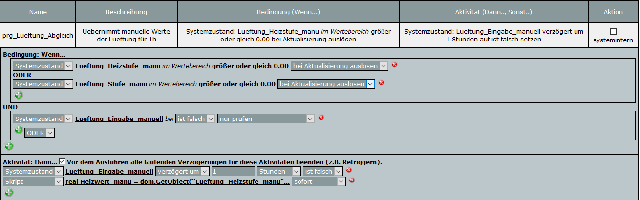

    Der Screenshot zeigt das HM Programm und das darin enthaltene Skript folgendermaßen aus:
    real Heizwert_manu = dom.GetObject("Lueftung_Heizstufe_manu").Value();
    real Heizwert = dom.GetObject("Lueftung_Heizstufe").Value();
    real L_Stufe_manu = dom.GetObject("Lueftung_Stufe_manu").Value();
    real L_Stufe = dom.GetObject("Lueftung_Stufe").Value();
    boolean Manuell = dom.GetObject("Lueftung_Eingabe_manuell").Value();
    if (Heizwert_manu != Heizwert) {
    	Heizwert=Heizwert_manu;
    	Manuell = true;
    if (L_Stufe_manu != L_Stufe) {
    	L_Stufe=L_Stufe_manu;
    	Manuell = true;
    dom.GetObject("Lueftung_Heizstufe").State(Heizwert );
    dom.GetObject("Lueftung_Stufe").State(L_Stufe );
    dom.GetObject("Lueftung_Eingabe_manuell").State(Manuell );
