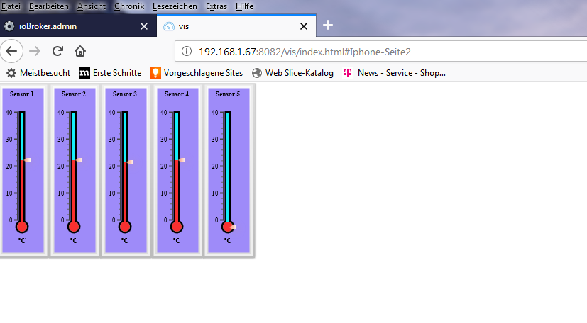

    6884_5.png 6884_4.png Hi
    ich bin neu hier im Forum und habe das selbe Problem und wollte euch mal fragen woran das liegen kann.
    Ich habe auch nicht sooo die Ahnung, im Edit vis bekomme ich alles korrekt angezeigt aber nicht über die Weboberfläche.
    Rasperry 3 mit 16 G Karte mit Image vom 22.11.2017
    filename="Unbenannt.PNG[/attachment
    was mach ich nur verkehrt…..
    Gruß Thomas[attachment=1]4.PNG" index="0">~~[attachment=0]~~Unbenannt.PNG[/attachment

        6884_unbenannt.png ja so wie es beschrieben ist…..

          #21
          und was auch seltsam ist, Sensor eins habe ich gestern erstellt und heute die anderen nur kopiert und die ID geändert.
          Aber trotzdem kommen keine Werte, nur bei Sensor 1

            #22
            <size size="150">?</size>
            Was für Sensoren?
            Wie sehen die Objekte aus und ändern die sich?
            Wie sehen die Widgets aus, wurde die Einstellung gespeichert?

              #23
              habe die von "canvas-gauges" genommen und ein Sensor in den Kühlschrank getan.
              Im Edit vis ändert er die Werte sofort
              im Web Interface auch, sehe gerade das es sich nur nicht im Ipad oder Iphone nicht ändert

                el-hagge
                #24
                Habe auch gemerkt, das wen ich die Sensoren versteckt im 1. Tab bei dem Tab-Slider installiere lädt er sie sofort mit hoch
