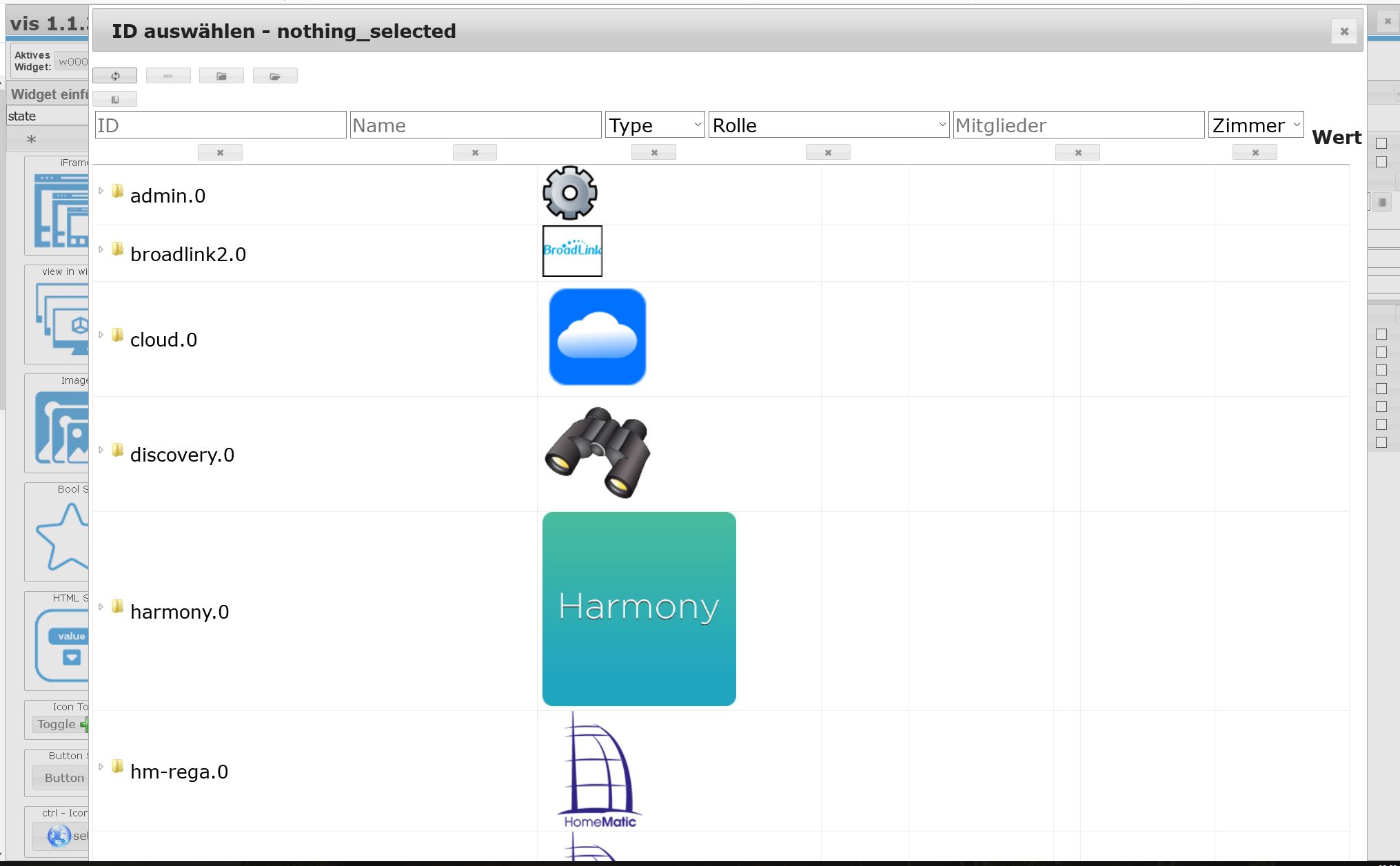

        Hallo Apollo77
        den screenshot findest du unten angefügt. Das neu aufgerufene Window 'klebt" am ursprünglichen Fenster fest, d.h. es lässt sich nur in horizontaler Richtung bewegen und der untere Rand ragt über den sichtbaren Teil des Bildschirms hinaus (ohne scrollbar). Mit den Up and Down Tasten kann man zwar von einem Objekt zum andern navigieren und damit schlussendlich auch initial verdeckte Objekte erreichen, die Auswahl dieser Objekte ist dann aber nicht möglich.

                downgrading vis from 1.1.3 to 1.1.1 did not help, still the same problem.
                But downgrading the web adapter from 2.3.1 to 2.1.9 did do the trick.
