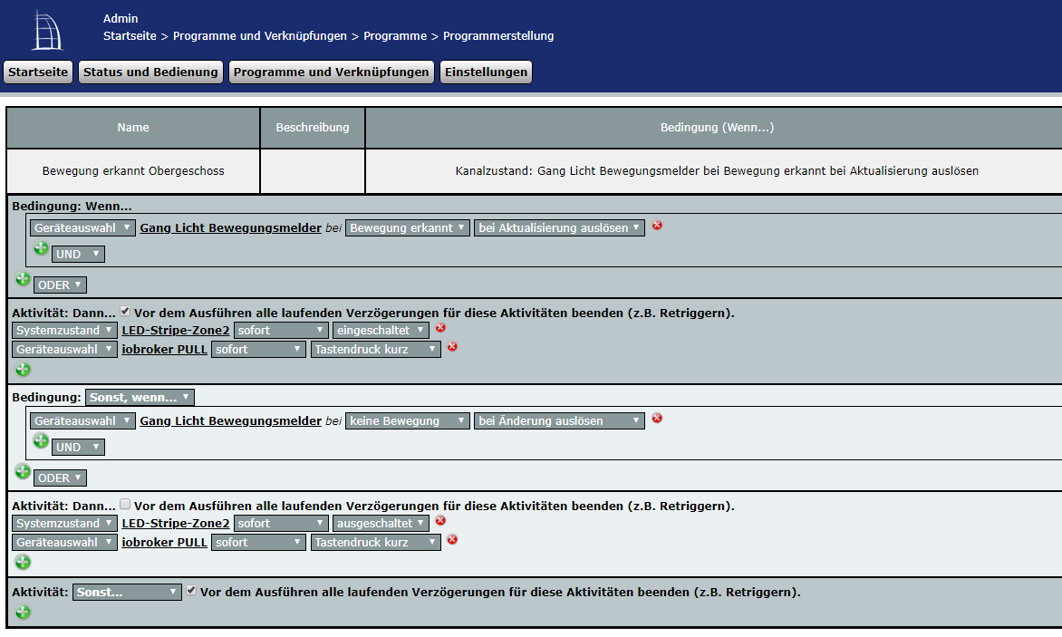

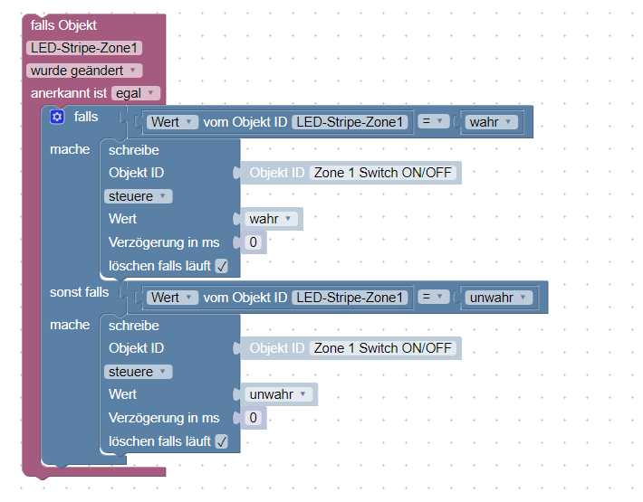

            • B Offline
              B Offline
              Bischof
              So, hab es gerade getestet…
              Es ist ein wenig schneller geworden, aber immer noch zu langsam für ein Bewegungsmelderanmachlicht 😢
              Evtl. müsste man die Gesamtsituation anschauen.....
              Ich hab mal die Scripte und das CCU Programm dazugepackt.
