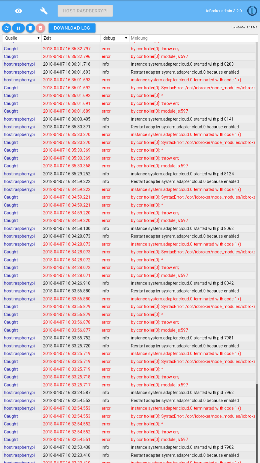

    Jemand eine Idee an was es hier liegen könnte? Raspberry wurde neugestartet, Adapter neu installiert und App key + skill neu aufgesetzt. Alles ohne Veränderung.

      Bitte mal aus dem Logfile die vollständige Fehlermeldung holen (ein SyntaxFehler … aber man sieht nicht wo). Scheinbar eine Datei kaputt?
      Ggf mal cloud Adapter neu installieren/ aus GitHub drüber installieren

        Vielen Dank. Aus github drüber und schon läufts wieder.
        So sah übrigens der komplette Fehler aus:
        by controller[0]: SyntaxError: /opt/iobroker/node_modules/iobroker.cloud/node_modules/mime-db/db.json: Unexpected token

          Falls Du ne SD Karte nutzt würde ich dennoch mal danach schauen wie gut es der geht … solche DInge könnten durchaus einen Tod ankündigen
