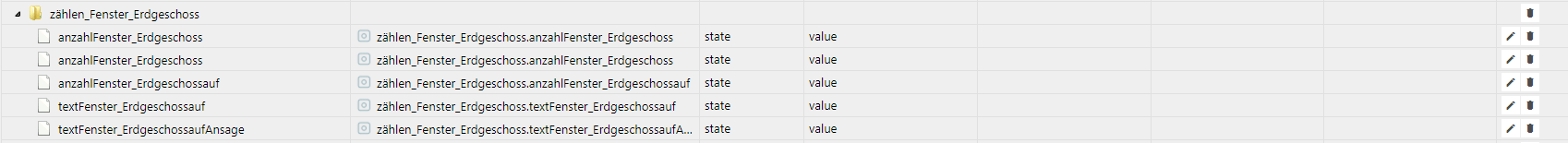

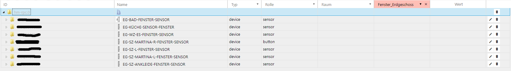

    Hallo das Script zum Fensterzählen habe ich schon gefunden nun habe ich auch der Raspimatic das Gewerke FensterEG und FensterOG angelegt, wo muss ich das denn jetzt alles im Script ändern er findet irgendwie keine Fenster bei mir da er ja das Gewerke Fenster eigentlich braucht.

            scheint bei mir irgendwie immer noch nicht zu gehen :(
