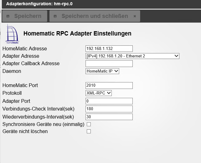

    ich habe ioBroker in einer Windows VM installiert, FireTV, Fritzdect, Hue etc werden auch korrekt erkannt, nur mein Homematic IP nicht.
    Ich habe keine CCU, sondern nur den Homematic IP AP. Ist das supported? So sieht meine Instanz aus: 6804_iobroker-1.png
    Hier der Fehler: 6804_iobroker-2.png
    Habe keine CCU(2).

      @Smooth:
      Ich habe keine CCU, sondern nur den Homematic IP AP. Ist das supported? `
      Nein, nur CCU wird unterstützt. Zugriff über den AP auf die Infos in der Cloud geht nicht.
      Zitat aus http://www.iobroker.net/docu/?page_id=2829&lang=de Doku
      > Der hm-rpc Adapter bietet die Anbindung an die Kommunikationsmodule einer Homematic-Zentrale CCU2 / CCU1.
