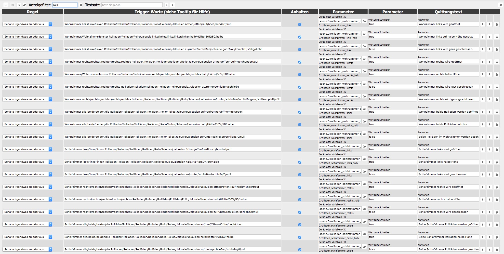

    nachdem ich unzählige Kombinationen für die Steuerung meiner Rollläden (nur zwei Zimmer mit jeweils zwei Rollläden, also jeweils links und rechts und beide; rauf, runter und halb) gebastelt habe, riskierte ich doch noch einen Blick in die Doku des text2command-Adapters:

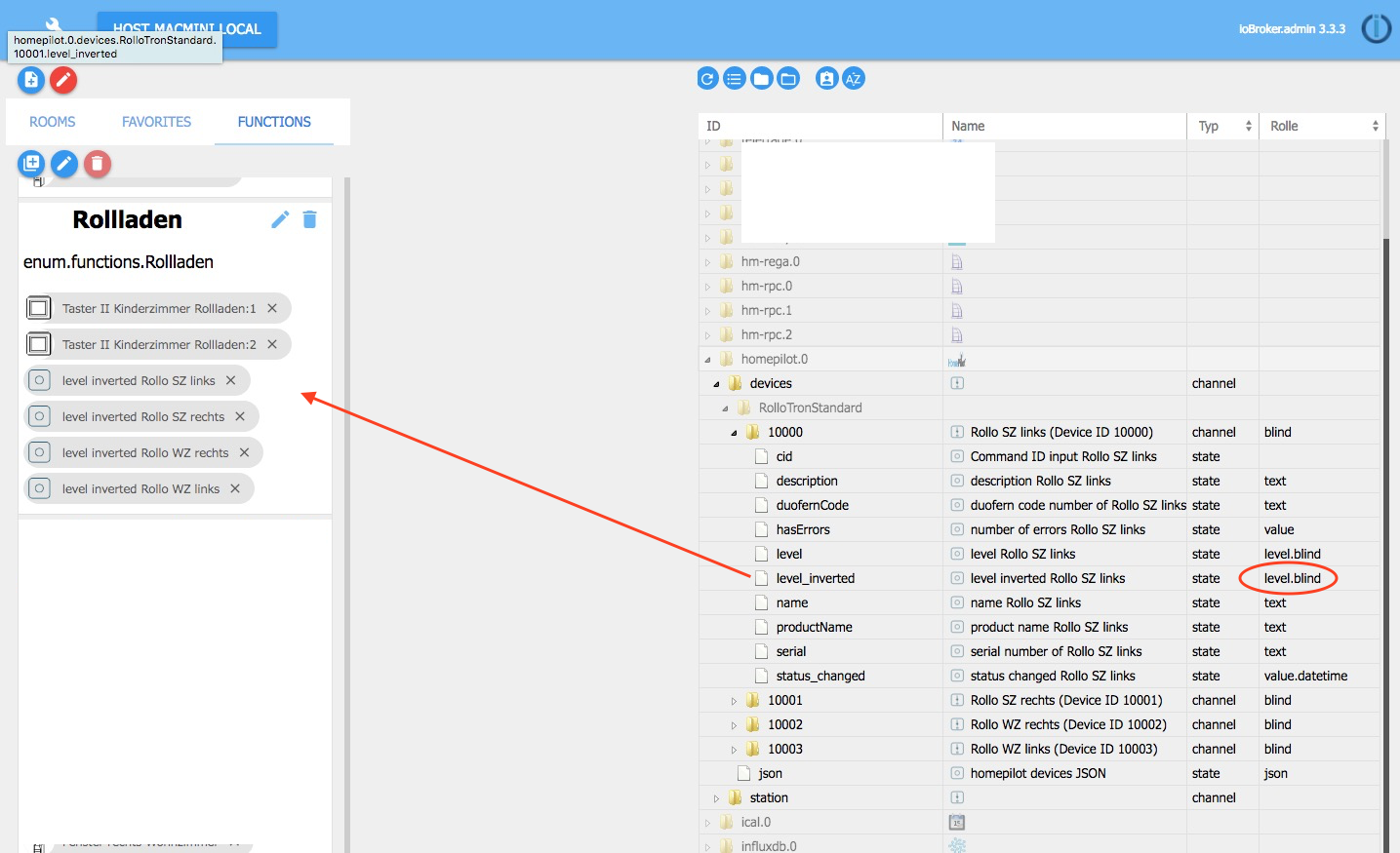

    Wie kann ich das aber einrichten? Meine Rollläden werden mit dem homepilot-Adapter (level_inverted Datenpunkt vom Typ level.blind) gesteuert. Diese sind natürlich noch keinem Gewerk und keinem Raum zugeordnet.
    Jetzt habe ich gerade gedacht, das wär ja ein Klacks, die Zuordnung nachzuholen. Aber Pustekuchen!
    Wie kann ich nun in Admin3 einen Datenpunkt einem Raum und einem Gewerk zuordnen?

    Hier im Spoiler ist mal zu sehen, welcher große Aufwand es für meine zwei Räume ohne die dynamische Einbindung ist:

      ich antworte mir mal selbst:
      Auf OS X (10.11.6) und Safari (11.1) lies sich die Zuordnung der Functions per Drag and Drop nicht realisieren. Durch einen Darstellungsfehler von Admin3, Reiter Aufzählungen war kein Editieren möglich. Habe dann mal Chrome als Browser probiert. Dann ging es, nicht schön, aber ging.
      Und natürlich stellt man im text2command Bereich die zwei Regeln für Licht und/oder Rollläden ein, damit das ganze auch läuft.
