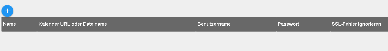

      hat von Euch jemand auch dass Problem das ein einmal eingetragenen Kalender (Google) nicht mehr in den Adaptereinstellungen nach dem Speichern angezeigt wird?
      iCal Version 1.5.3 ist installiert

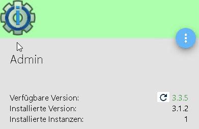

          angeblich hätte ich die aktuelle admin version schon:
          Unter adapter zeigt er aber ich hätte 3.1.2 installiert.

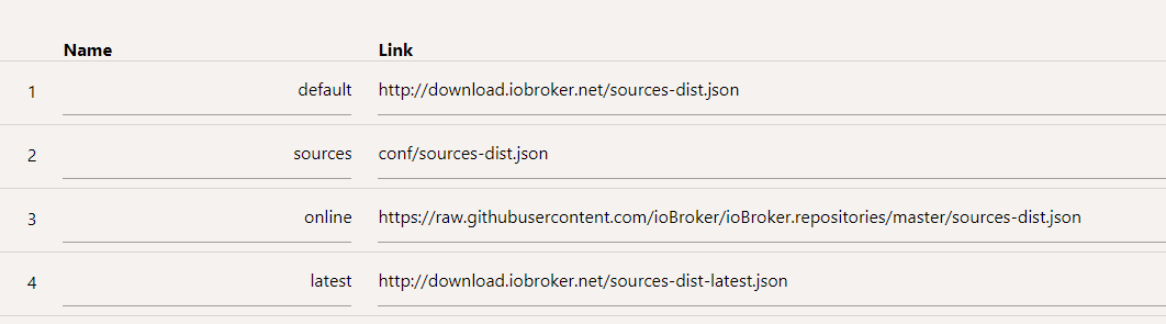

            Welchen „verwahrungsort“ hast du eingestellt?
            • V
              vlink last edited by
              diese:

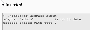

                  • V
                    habe ihn aktualisieren können mittels:
                    npm install iobroker.admin
                    danke!
