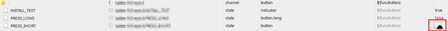

    Unter Objekte wird der Status für Press_Short auch komisch angezeigt.

      Wirf das "set false" bitte raus. Da das ein "button" ist ist das für die CCU ein weiterer Tastendruck den Du von extern triggerst, damit setzt Sie dir den State wieder auf true und so weiter.
      Buttons werden immer auf "true" getriggert (auf Aktualisierung). Die gehen an sich nie auf "false"
