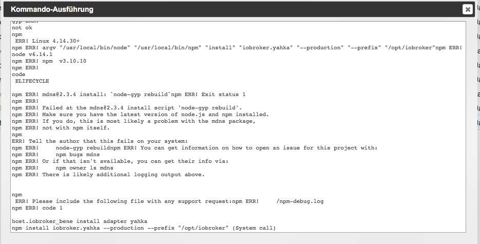

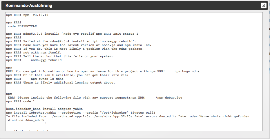

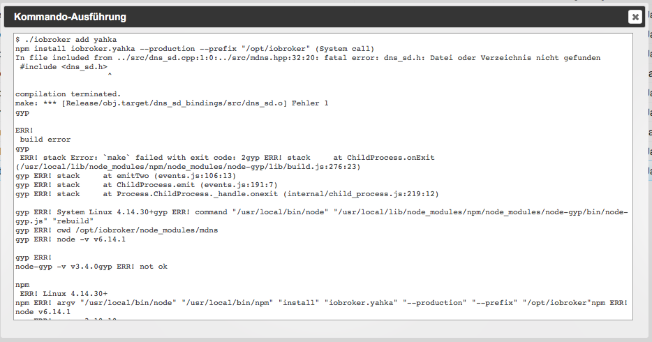

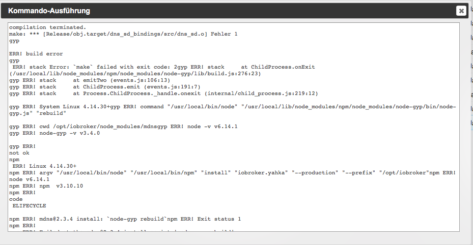

    ich habe soeben den HomeKit Adapter versucht zu installieren, es hat jedoch nicht funktioniert und ich bekam folgende Error Meldungen:
    meines Wissens nach bedeutet das ich irgendwie die falsche node-gyp Version installiert habe, jedoch habe ich im internet keinerlei Info gefunden wie ich den die richtige installiere.

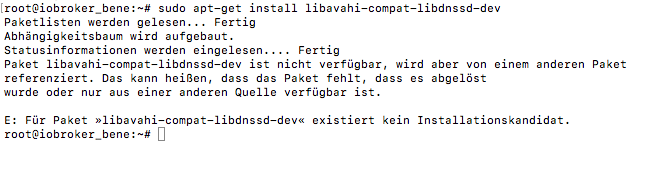

            habe ich bereits ausgeführt.
            ich bekomme folgende Fehlermeldungen:
            • apollon77A Offline
              apollon77A Offline
              apollon77
              Was ist denn das für ein OS?
              Mach mal "uname -a"
