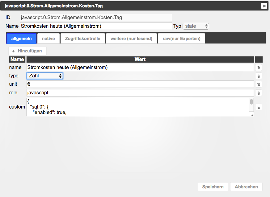

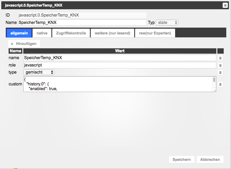

    Hallo, mein Problem ist, dass ich nicht auf alle Daten zugreifen kann. Einen Teil, z.B. der mit Blockly erzeugten Punkte kann ich sehen und auswählen.
    Andere, z.B. mit einem Stromverbrauch Aufzeichnungsscript sehe ich nicht wenn ich von Vis aus den Datenpunkt auswählen will, aber auch wenn ich den Punkt kopiere und einfüge kommt keine Darstellung der Punkte.
    Kann mir bitte jemand helfen und evtl erklären woran das liegt und was ich tun könnte?

      Hast du es mal mit einem anderen Typ als "gemischt" versucht?
      in diesem Fall etwa Number.

        History logging ist für diese Datenpunkte die du nicht siehst aktiviert?!
        • HomoranH Nicht stören
          steht zumindest in dem Screenshot, deshalb blieb mir nur der Strohhalm mit dem Typ.
          Da fällt mir noch was ein:
          Hast du vielleicht auf "nur bei Änderung" gestellt und es hat noch keine stattgefunden.
          oder (kann ich mir bei KNX vorstellen)
          ist deine Entprellzeit höher als das Datenintervall?

            Danke erst einmal für Eure Hilfsbereitschaft.
            1 Ein anderer Datenpunkt hat "Zahl"
            2 History logging ist aktiviert und es liegen diverse Punkte vor, damit natürlich auch viele Änderungen
            Von Entprellzeit habe ich keinen Schimmer, neue Daten kommen, siehe Log kommen im Abstand von vielen Minuten oder auch Stunden

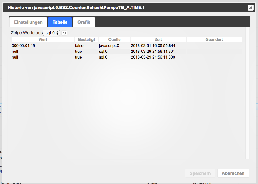

                    Kaum gelöst stoße ich auf die nächste Problematik:
                    Kann ich in Flot auch einen String mit einer Betriebszeit im Format Stunde:Minute:Sekunde darstellen? Ich möchte die Betriebsszeiten verschiedener Pumpen zeigen, wann diese wie lange gelaufen sind. Gespeichert sind die Punkte mit dem BSZ von looxer. Im Vis werden sie dargestellt wenn ich ein String Widget verwende, bei Number gehts nicht. Das ist wahrscheinlich auch das Problem in Flot. Wenn es so nicht funktioniert, gibt es evtl ein Script das diesen Wert lesbar umrechnen kann?
                    Das Format ist:
                      Mac
                      Das Blog Programm ist seh fehlerhaft, wenn man Bilder einfügt und wieder löscht, was tatsächlich angezeigt wird ist dann offenbar Glückssache, sorry das wollte ich zeigen:
                      filename="Bildschirmfoto 2018-04-01 um 13.51.24.png" index="0">~~

                        • apollon77A Offline
                          apollon77A Offline
                          apollon77
                          Du willst also diese „Dauer“ mit flot anzeigen? Das geht meines Wissens nur wenn du es in Sekunden oder so (also als Zahl) umrechnest.
                            Mac
                            Danke, das dachte ich mir schon fast, ich hatte gehofft es gäbe vielleicht eine Möglichkeit. Dann ginge wohl höchstens das Dezimal anzulegen, in Minuten mit mit 100/60stel Sekunden?
                            Aber wie kann ich einen String in eine Zahl umformen, geht das in Blockly?
