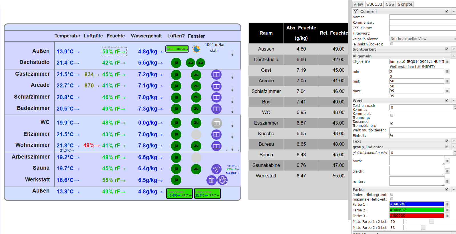

                here we go…
                ![](</s><URL url=)https://i.imgur.com/I1BkF0R.jpg" />
                • HomoranH Nicht stören
                  sieht (fast) gut aus.
                  Stelle max mal auf 90.
                  Rainer
                    sveni_lee
                    hmmm… bringt leider keine Veränderung

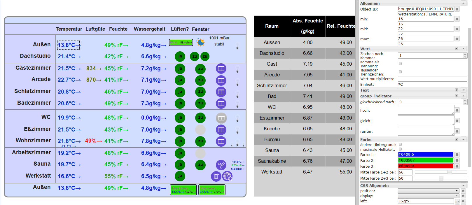

                      Bei °C hast du ein Komma, bei Humidity einen Punkt als Dezimaltrenner!!
                        sveni_lee
                        hilft auch nicht…
                        mir ist grad aufgefallen das bei dr Temperatur keine Farben mehr eingetragen sind, wenn ich welche eintrage bleibt die Zahl auch weiß.
                        Wenn ich die Farben bei der Luftfeuchtigkeit lösche, wird sie rot dargestellt...
                          Dann mag er irgendwie deine Klartextangaben nicht.
                          Bei mir sieht es so aus:
                          Rainer
                            sveni_lee
                            ja, genau das war es…
