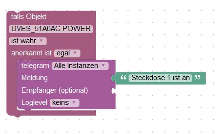

          Ich habe zur Zeit das gleiche Problem, also es wird immer zweimal die gleiche Nachricht gesendet. Ich habe den Javascript Adapter und den Telegram Adapter neu gestartet. Keine Lösung. Ich habe die Skripte gelöscht und neu geschrieben, keine Besserung. Ich habe mit Blockly das Skript erstellt.
          Es macht auch keinen Unterschied ob bei "Telegram" alle Instanzen oder telegram.0 steht.
          Das skript ist unter common gespeichert.
          OK LÖSUNG meines Problems selbst gefunden.
          Der "Wert" bei anerkannt ist steht nun auf "update", dann bekomme ich nur eine Nachricht. JUHU

            Nun habe ich ein weiteres Problem.
            Wie kann ich dem Skript sagen, es möge bitte nur die Information der Schaltzustände schreiben, wenn sich etwas ändert.
            Beim ändern von "ist wahr" auf "wurde geändert" schreibt das Skript immer einmal mehr, dass die Steckdose an oder aus ist.
            • M
              Matze00000007 last edited by
              Wieder durch Selbstexperimente herausgefunden.
              "Anerkannt ist" auf "Befehl" setzen.
