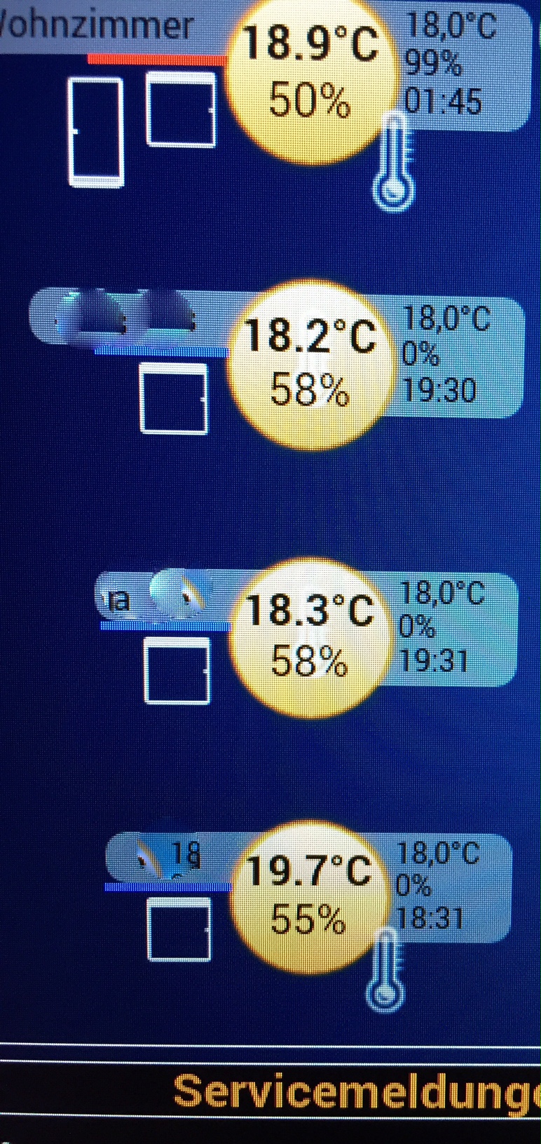

    Ich habe neuerdings das Problem bin ich über mein Tablett zu einer View wechsle die das HQWidget Insight Temp beinhaltet, dass manchmal der Inhalt rechts unten ( ca. 50px) außerhalb des Widgets zu sehen ist.
    Ich muss anschließend den Browser komplett schließen und neu starten damit diese wieder dort dargestellt werden wo Sie hin gehören.
    Das passiert jedoch nur manchmal nicht immer.
    Es sieht dann so aus dass der gelbe Hintergrund dort ist wo er hin gehört jedoch Das Bild des Thermometers nach rechts unten verschoben ist und manchmal auch die Werte für Temperatur und Luftfeuchtigkeit ebenfalls nach rechts unten verschoben sind, also mitten im irgendwo stehen.

                    Guten Morgen!
                    Das Problem tritt noch immer auf:
                    Lg
                    Manuel

                        • H Offline
                          H Offline
                          hofi77
                          Mir ist soeben aufgefallen, dass sich das icon und die werte verschieben wenn sich irgenwelche werte im Widget ändern und ich nicht auf dieser view mit dem widget bin. Wenn ich dann auf diese view zurückwechsle sind das icon und manchmal auch die Werte verschoben.
                          Sobald sich wieder ein wert ändert und ich in dieser view mit dem widget bin rückt alles wieder an seinem platz.
                          Wenn ich anschliessend den view wieder verlasse und es ändert sich in dieser zeit wieder etwas, ist, wenn ich wieder zurückwechsle wieder alles verschoben bis sich wieder ein wert ändert wenn ich auf dieserr view mit dem widget bin, dann ist wieder alles mit dem widget in ordnung.
