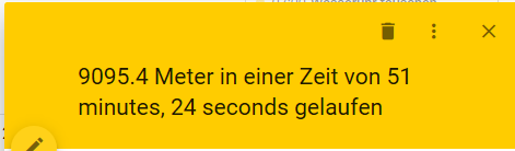

          Also zum Beispiel nach "Meter in einer Zeit von" suchen.. Immer wenn das vorhanden ist, ist es der gesuchte "Termin" im Kalender.

            Noch zu deiner Frage warum ich das will:
            Ich möchte mir dann die gelaufenen km und Zeit des heutigen Tages mit sayit ausgeben lassen( Sonos), weil im VIS Zeige ich es eh schon mit einem widget von Strava an.
            Jetzt ist dann die Frage wie ich die Einheit mit dem webhook übergebe.
            Im Prinzip bräuchte ich nur diese Daten von Strave
            DistsnceMeter ElapsedTim und ElapedTimeinSeconds(sie Screenshot, welches im Google im ifttt App übergeben wird)
