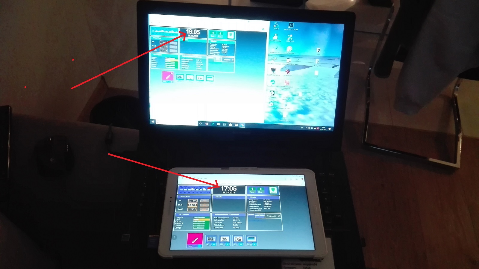

    ich beobachte seit längerer Zeit ein seltsames Verhalten. Ich nutze ein Simple-Clock im VIS. Komischerweise wird die Uhrzeit auf dem Tablet falsch angezeigt, beim Laptop aber richtig. VIS läuft auf der OrangePi. Überall auf allen Systemen sind die Uhrzeiten passend eingestellt.
    Kann mir jemand erklären was da nicht i.O ist? 1526_img_20180328_190553_1_.jpg 1526_unbenannt.png

      Was ist im Tablet als Zeitzone eingestellt?
      Die Uhrzeit wird von lokal übernommen

        hmm, bei dem Samsung Tablet habe ich Amsterdam, Berlin GMT+02:00 ausgewählt. Nach auswahl sehe ich GMT+02:00 Mitteleuropäische Sommerzeit.
        Dürfte i.O sein. Die Uhrzeit auf dem Tablet passt aber und ist gleich der Uhrzeit auf dem Laptop. Ich habe den Galaxy Tab A Reiner, denn dürftest Du auch haben.

          Hatte ich auch so einen Phänomen.
          Und nach eine Weile (oder SW Update) ging dann

            ein Software Update auf dem Galaxy Tab A ist bereits gelaufen. Das dauert ewig bis was neues kommt. Ehrlicherweise ging ich von einem VIS-Anzeige Problem/Fehler! Da kann ich und Du nichts machen leider. :)
            Danke Dir ertmall. Falls jemand doch eine gute Idee haben sollte, so immer her damit! :D
