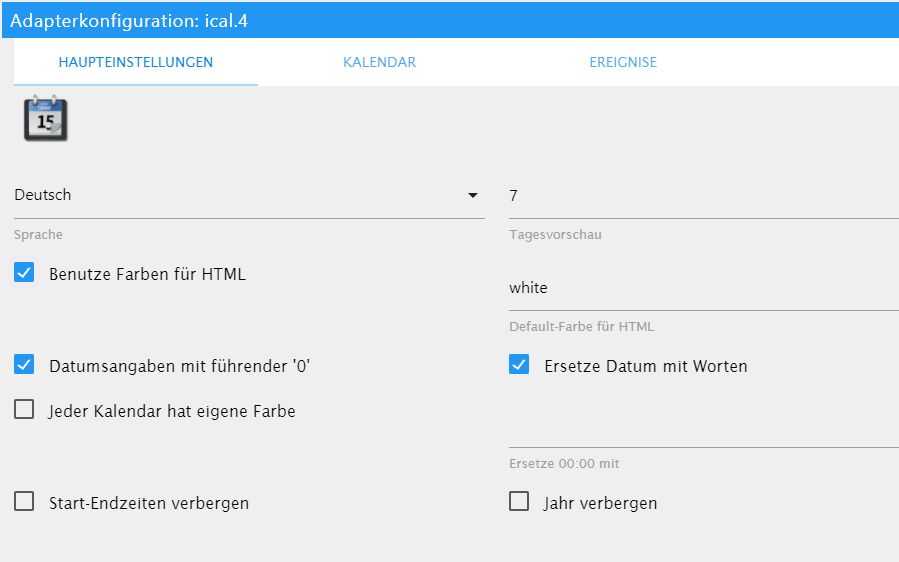

    Guten Morgen zusammen,
    ich habe heute "Arbeitsfrei" und wurde trotzdem geweckt, hoffe es kann mir jemand sagen woran es liegt das der Objektstatus nicht aktualisiert wird obwohl vom Log bestätigt?
    Jemand eine Idee woran es liegt? Auch nach Neustart des Adapters wird der Wert im Log zwar geändert, jedoch nicht in den Objekten
    Es handelt sich um ein ganz Tages Event
