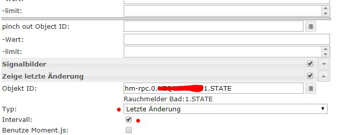

    ich möchte gerne in VIS anzeigen, wenn sich ein Zustand eines Objektes das letzte mal verändert hat. Dazu bietet VIS für jedes Widget diese Möglichkeit unter "Zeige letze Änderung".
    Nur leider wird dabei nur das Intervall des Timestamp jeweils angezeigt und nicht das des letzten Statuswechsel. Egal ob ich Zeitstempel oder Letzte Änderung wähle.
    Zusatzfrage:
    Wieso aktualisiert HM den Zeitstempel bei keiner Änderung oder ist das ein Fehler in VIS?

          Bin ich auch gerade drüber gestolpert. Eigentlich schade, da ich auch sehen wollte wann sich der Status geändert hat und nicht wann aktualisiert worden ist. Ich helfe mir jetzt in dem ich das Update eigener States nur beim Wechsel durchführe.
          Scheint aber ein VIS-Problem zu sein, im Admin werden unter den Zuständen die richtigen Zeiten angezeigt.
          Alternativ kann man wohl auch das Widget Last Change Timestamp **____verwenden: Das gibt bei mir die richtige Zeit aus.
          Gruß, Ralf____**

              > Wie meinst Du das bzw. wie machst Du das?
              Bei selbst erstellten States setze ich den Status eben nur wenn er sich auch geändert hat:
              ~~![](</s><URL url=)https://i.imgur.com/1Vd6SZU.png" />
              Bei fremd gesetzten States müsstest man die allerdings in eigene States übernehmen.
              Das wäre mir zu umständlich.
              > Das Widget funktioniert aber ich möchte doch ne Anzeige in dem Format z.B. "vor 1 Stunde" :(
              Kann man da doch genauso einstellen:
              ~~![](</s><URL url=)https://i.imgur.com/gCEkuuf.png" />
              Ich habe dazu auch einen Issue in GitHub erstellt, mal sehen was draus wird:
              https://github.com/ioBroker/ioBroker.vis/issues/177
              Gruß, Ralf~~~~

                  zur Info:
                  Ist in VIS ab Version V1.3.3 behoben.
                  Gruß, Ralf
