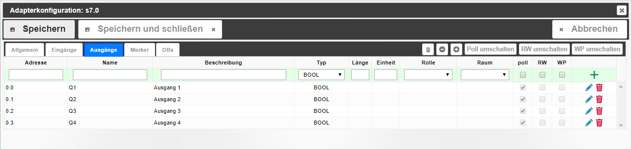

            Hallo Zusammen,
            puh, ich habe jetzt viel Zeit damit verbracht die ersten Schritte mit der Logo und ioBroker zu machen.
            Damit der nächste es vielleicht einfacher hat noch einen Screenshot von meinen Einstellungen, wobei ich nicht sicher bin, dass das alles richtig ist (funktionierten tut es jedenfalls). Bei meinem letzten Versuche habe ich z.B. die Ein- und Ausgänge bei irgendwie in der Instanz bei Ein- bzw. Ausgänge eingetragen und nicht bei DB's. Bin mir eigentlich sicher dass das auch funktioniert hat. Heute habe ich es nicht mehr hinbekommen :roll: .
            Jetzt habe ich aber noch ein paar Fragen an die Experten, vielleicht kann der eine oder andere da weiter helfen.
            1. Wenn ich die Logo stoppe springt der Adapter immer auf gelb und bleibt so auch wenn die Logo wieder läuft.
            Gibt es eine Möglichkeit den Adapter automatisch wieder zu starten?
            2. Wie setzte ich einen Ausgang über den ioBroker?
            Ich gehe mal davon aus, dass man dazu einen Netzwerkeingang braucht.
            Den habe ich auch mit der gleichen Adresse wie im Programm im Adapter eingestellt.
            Betätige ich nun im meinem View den Button, wird bei den Objekten der Netzwerkeingang auch auf True gesetzt.
            Der Logo scheint das nicht zu interessieren. Wie muss der Netzwerkeingang in der Logo konfiguriert werden als lokaler VM?
            Stefan
