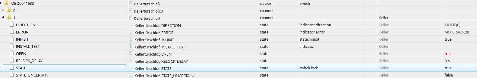

    ich habe ein Problem:
    IoBroker lief auf Raspberry,
    Die Key Matic hat die ganze Zeit über das Schlosssymbol im ioBroker super funktioniert.
    Jetzt bin ich umgezogen auf QNAP NAS und alles super gut, außer das Schloß für die Key Matic es lässt sich nicht bedienen mit "Inhibit".
    Ich kann im Widget nur "Inhibit" auswählen ????
    Was kann das sein, da es damit nicht funktioniert.
    Habe gerade gesehen, dass im iobroker.admin "state" verfügbar ist, aber nicht im vis "edit"
    ioBroker auf QNAP NAS

      Im vis select dialog mich irgendwelche Filter eingetragen?

          und auch mal reloaded?

            Ich kann ja einmal wählen "Objekt ID" und "Objekt ID aufmachen".
            Bei Objekt ID kann ich nur diesen Part wählen
            und bei Objekt ID aufmachen diesen
            Aber es funktioniert nicht

              Bitte mal iobroker neu starten. Geht’s danach?
                mario.blass
                Moinb,
                oh man, da hätte ich auch selbst drauf kommen können. :o
                Danke läuft weider.
