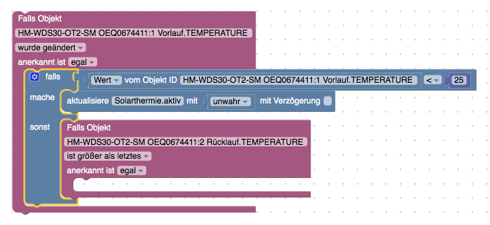

    anbei eine Frage zu Blockly und einer Umsetzung :)
    Folgendes habe ich vor:
    Es soll der Status "Solarthermie.aktiv" je nach Zustand auf true oder false gesetzt werden.
    Folgende Logik soll dahinter stecken:
    Vorlauf: < 25°C –> false, sonst:
    Rücklauf: akt. Wert > vorheriger Wert –> True, sonst:
    Vorlauf: akt. Wert > vorheriger Wert --> True, sonst:
    Vorlauf: Wert > als Wert Speicher Mitte –> True, sonst:
    Speicher mitte: akt. Wert > vorheriger Wert –> True, sonst false.
    Bei den rot markierten habe ich mein Problem, da ich diese Funktion des vorher/nachher Vergleichs nur als Trigger finde und keine Idee habe wie ich diesen selbst anstellen kann und dann in einer Logik unterbringe.
    Anbei der Vollständigkeit halber mein Screenshot, allerdings hört es bei dem ersten roten auf, da mir hier die Ideen ausgehen und ich in Google und der Suche nicht fündig geworden bin.
    Das ganze selbst in Java zu schreiben ist für mich (noch) keine Option, da ich hier ganz am Anfang stehe ;)
    Vielen Dank vorab für die Unterstützung!
    Gruß Walkinlarge

        Vielen Dank für die schnelle Antwort, ich möchte noch verstehen was ich mache, will ja nicht dumm sterben :) Daher noch mal ein paar Nachfragen zur Funktionsweise.
        Folgendes verstehe ich:
        Ich prüfe ob es eine Änderung am Objekt gibt (Falls Objekt), wenn das der Fall ist, wird im oberen Fall die Variable "VL" auf den aktuellen Wert geschrieben.
        Was passiert mit der Variable "VL_steigt" in dem Fall? Das habe ich inhaltlich noch nicht ganz verstanden. Wird durch den "Größer" Vergleich der alte Wert für den späteren Vergleich geschrieben?
        Wenn ich dann zwei Ergebnisse/Variablen habe, kann ich diese später dann in der Steuerung abrufen und über meine Logik prüfen lassen.
        Habe ich das so richtig verstanden?
        Danke :)
        Viele Grüße
        Walkinlarge
