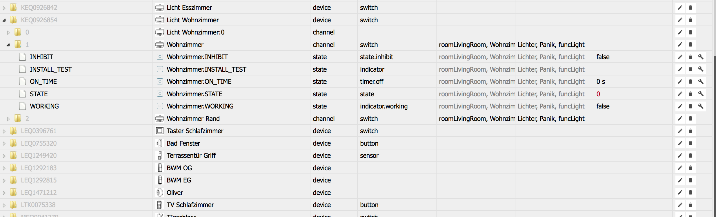

        Hast Du mal geschaut, ob sich der Datenpunkt selber ändert, wenn Du manuell schaltest?
        Gruß,
        Eric
        • E
          elmos04 last edited by
          Ich glaub da liegt ja mein problem.
          in den Objekten ist selbst bei licht ein "False". Aber nur wenn am Lichtschalter geschaltet wird.
          Mit Alexa oder am iPad ist alles okay.
          • eric2905
            eric2905 last edited by

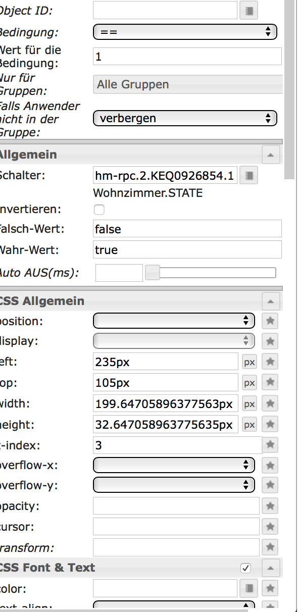

            Poste bitte mal einen Screenshot (bitte kein Handyfoto 🙂 ) von der Konfig des hm-rpc-Adapters, die IP der CCU und des ioBroker-Hosts, der Konfig des Widgets in der View sowievon dem Datenpunkt.
            Gruß,
            Eric
            • E
              Hallo
              Also ich habe ein paar Bilder. vielleicht reicht das. 😉
