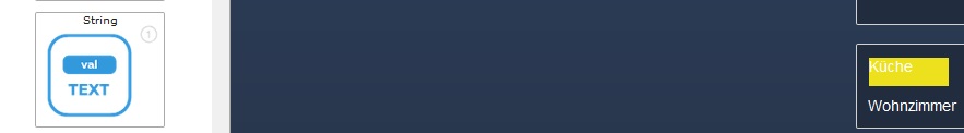

  4. [gelöst] - Edit Vis zeigt String Object - Runtime aber nicht

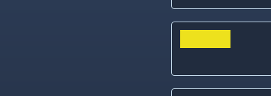

      Das war mein erster Gedanke … aber bringt leider nichts.
      Würde aber auch keinen Sinn machen, denn den Hintergrund (gelb) sehe ich ja, nur die Schrift selber nicht :?

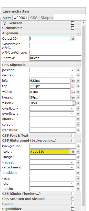

        Ok, ich bin ein Stück weitergekommen…
        Unter Eigenschaften wird der Bereich "Testtext:" völlig ignoriert - gebe ich unter "Object ID:" eine Verknüpfung an, so wird der Text wieder dargestellt.
        Allerdings auch nicht bei allen Objecten, RPI CPU Frequenz funktioniert zum Beispiel, wenn ich aber EnumRooms auswähle oder den Namen einer Lampe, dann ist der Text wieder weg.

          Dann zeig doch bitte mal deine Konfiguration
          Rainer

            Welche meinst du genau? Eigenschaften auf der rechten Seite? Oder Adapter in IoBroker selber?

              Die Konfiguration dieses Widgets (also Eigenschaften-Sidebar)

                Ok, anbei die Eigenschaften vom gelben:
                Mal als doofe Frage, das Ganze soll nur einen Text anzeigen, kann es sein, das es ohne "Object ID:" nicht geht, wenn dem so ist, warum ging das dann die ganzen Tage?

                  OK, Problem gelöst, für alle, die auch ein solches Problem haben, der Text muß in das Feld "Voranstellen HTML:", dann wird er auch angezeigt

                    Das wollte ich dir antworten - ist aber in meinen Augen nur ein Workaround.
                    Ich weiß im Moment nicht welches Widget ich nehme (ich glaube HTML) habe aber keinen Zugriff auf meine Installation, deshalb habe ich noch nicht geantwortet, wollte das erst heuite abend machen.
