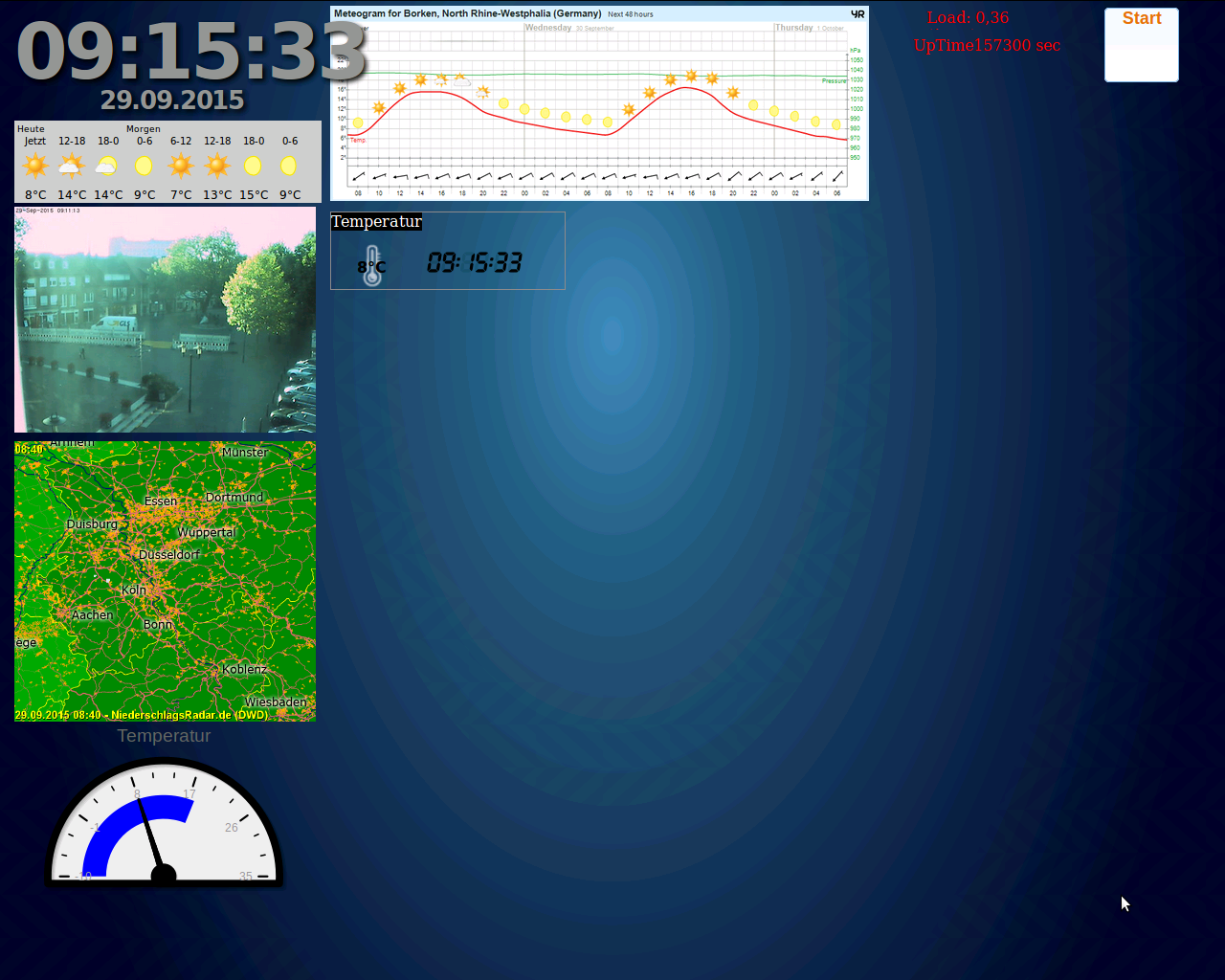

      Tag 2
      Die grafische oberfläche erlaub mir den aufruf von vis im FF
      Die Auslastung das Pi ist noch im unteren Level
      Jürgen

        2015-09-30 16:08:04.844  - info: web.0 terminating http server on port 8082
        2015-09-30 16:08:04.848  - info: web.0 terminated http server on port 8082
        2015-09-30 16:08:04.903  - info: web.0 terminating
        2015-09-30 16:08:04.919  - info: iobroker exit 0
        2015-09-30 16:08:04.950  - info: host.Pi2-2 instance system.adapter.web.0 terminated with code 0 (OK)
        2015-09-30 16:08:07.384  - info: host.Pi2-2 instance system.adapter.web.0 started with pid 10791
        2015-09-30 16:08:10.313  - info: web.0 starting. Version 0.4.3 in /opt/iobroker/node_modules/iobroker.web
        2015-09-30 16:08:11.784  - info: web.0 socket.io server listening on port 8082
        2015-09-30 16:08:11.792  - info: web.0 http server listening on port 8082
        leider bleibt es bei der alten Version
        Jürgen
