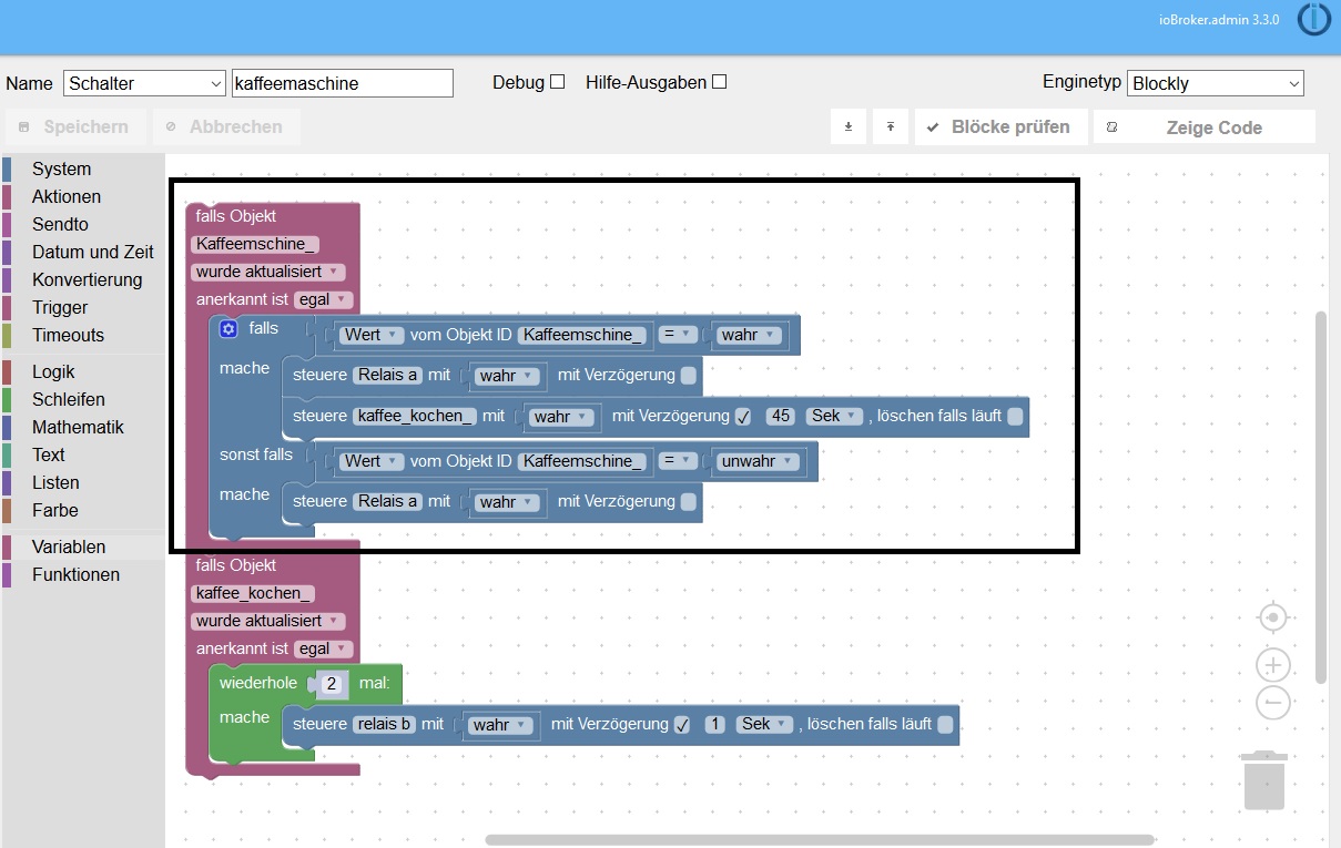

    Hallo zusammen ich habe folgendes Problem,
    ich möchte gerne per Befehl Kaffee kochen, dies funktioniert auch bis jetzt, aber das Bloky soll überprüfen ob der Teil im schwarzen Kasten innerhalb der letzten 30 min schon ausgefürt wurde oder nicht. Die kafffeemaschine ist 30 min im standby und schaltet sich danach wieder ab, also wenn ich nach 30 Minuten sage "koch mir einen Kaffee" soll das ganze blocky ablaufen und wenn ich das vor Ablauf der 30 min sage soll nur der untere Teil ablaufen.
    Vielen Dank für eure Hilfe

      würde einfach eine Variable erstellen und diese bei erster Ausführung auf True und gleichzeitig verzögert wieder aus um 30min. dann eine Abfrage in den oberen block rein, ist Variable 30min(BSP) unwahr dann teil im Block ausführen…
      da wird sich aber schätzungsweise das Problem ergeben das deine Maschine wahrscheinlich nach 30min nach letzter Nutzung ins Stand By wechselt. Heißt du müsstest auch abfragen wann der Letzte kaffee gemacht wurde einfach wieder über den gleiche weg.
      Evtl hat auch noch jemand ne einfachere Lösung, funzen müsste es aber so
