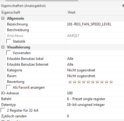

                                          Und dieses Bild zu einer Adresse: ![999_379b1937-50c1-4b2d-b43c-0e52f0a4a142.png](/assets/uploads/files/999_379b1937-50c1-4b2d-b43c-0e52f0a4a142.png)
                                          Demnach ist das eine 16bit unsigned
