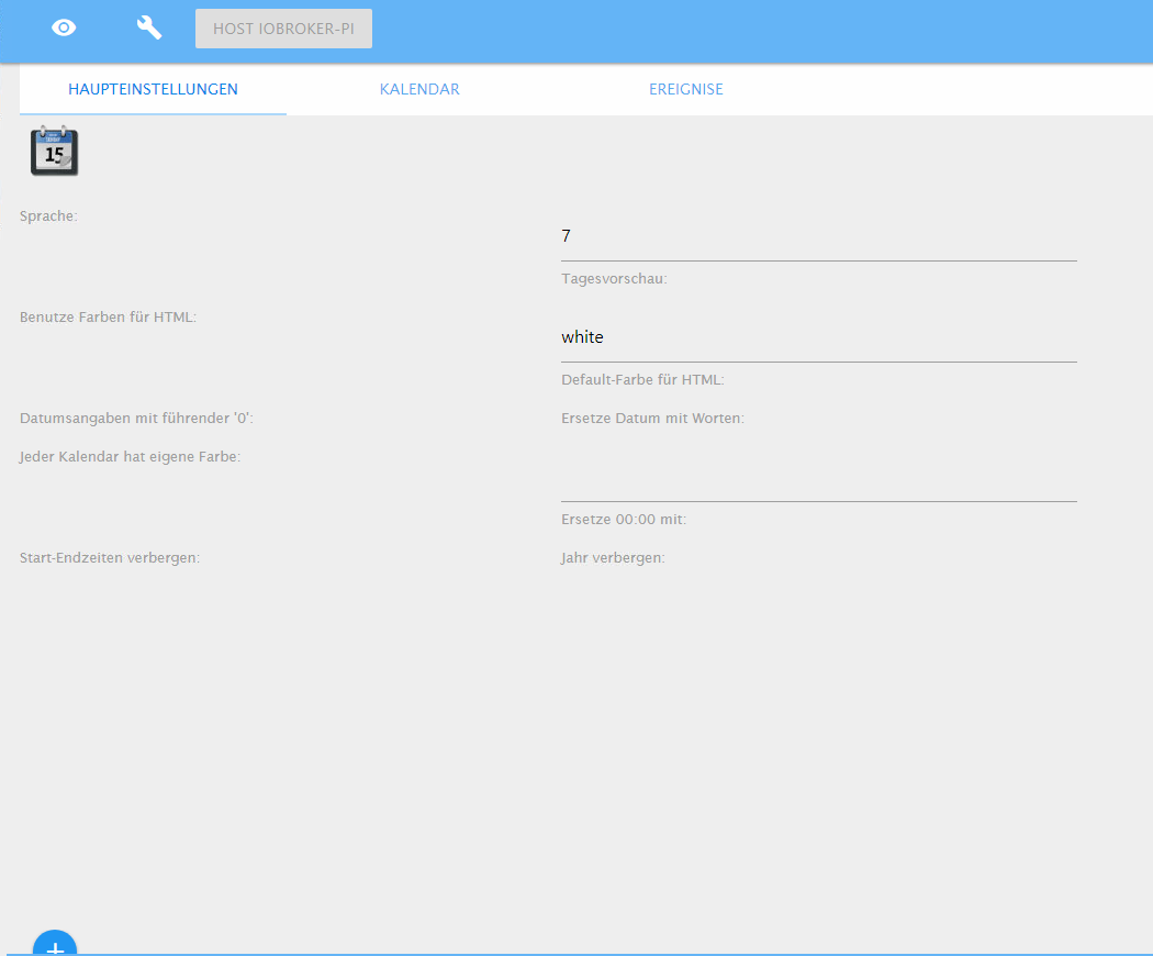

    ich habe den ical-Adapter installiert. Nach der Installation erscheint auch die Konfigurationsseite, nur sieht sie etwas anders aus und ich kann leider hier nichts eingeben.
    Installiert ist die 1.5.0, obwohl unter den Adaptern die 1.4.2 ausgewählt werden kann.
    Was mache ich falsch?

      Welche Version des Admin-Adapters hast Du?
      Ansonsten was genau tut nicht? Sind die Eingabefelder alle nicht nutzbar? Die Kalender-URLs sollten eingegeben werden können wenn Du oben auf "Kalender" klickst

          Bitte mal Admin updaten. Ansonsten meine ich "Kalender" in der iCal-Adapter-Konfiguration (siehe dein Screenshot)

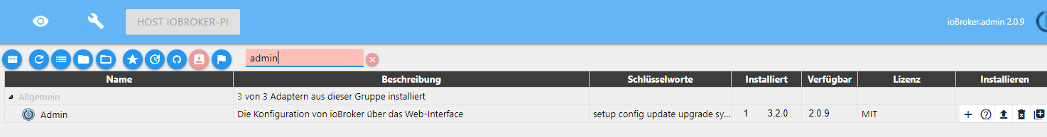

                Mach mal ein
                cd /opt/iobroker/
                iobroker upload admin
                Dein View zeigt noch eine Admin Version 2.0.9 oben rechts.
                Kannst auch mal den Browser Cache löschen und Forced Reload````

                  • wendy2702W Online
                    wendy2702W Online
                    wendy2702
                    Du hast doch schon 3.2.0 drauf.
                    Führe doch mal die Schritte aus die ich gerade geschrieben habe.
                      Kannst auch mal den Browser Cache löschen und Forced Reloadstrg-F5machen. `
                      Sorry! Dachte, weil ich irgendwo Version 3.3.0 schon gesehen habe, dass ich dahin updaten muss.
                      Alles andere habe ich gemacht. Version 3.2.0 wird jetzt oben angezeigt. Aber das Problem bleibt bestehen.

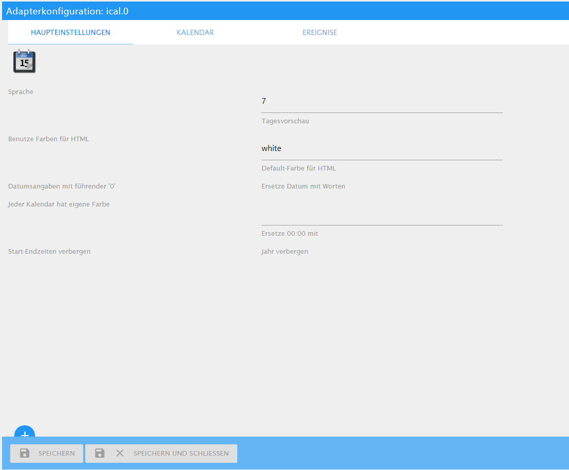

                          Ich habe gerade mal ein zweite Instanz von ical aufgemacht. Witzigerweise kann ich in dieser alles konfigurieren.

                                wenn es mit der zweiten ical instanz geht, lösche doch mal die erste und installiere die nochmal neu!?
                                • J Offline
                                  jerzimeik
                                  In den Einstellungen war ich noch nie drin.
                                  Instanzen löschen und neu anlegen habe ich auch gemacht. Jetzt kommt auch da direkt die richtige Konfigurationsseite.
