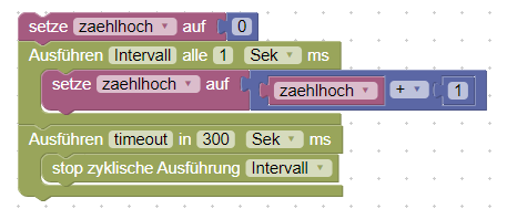

    Hallo ,
    gibt es eine Möglichkeit , einen Timeout in einen Datenpunkt zu schreiben, damit ich in Vis diesen Sichtbar machen kann ?
    z.B. alle 1 Sekunde den aktuellen Timeout in einen Datenpunkt schreiben und denn dann eben anzeigen ….
    Geht sowas ?
    Grüße,
    Martin
      mikiline
      ungefähr so…..

        @mameier1234:
        Geht sowas ? `
        Ja, indem Du einen eigenen Timeout programmierst mit Intervall: 1 s und einem Countdown, der in dem Datenpunkt für VIS erfolgen kann.

          Läuft !
          Allerdings bleibt der Zähler immer wieder mal einfach stehen…
