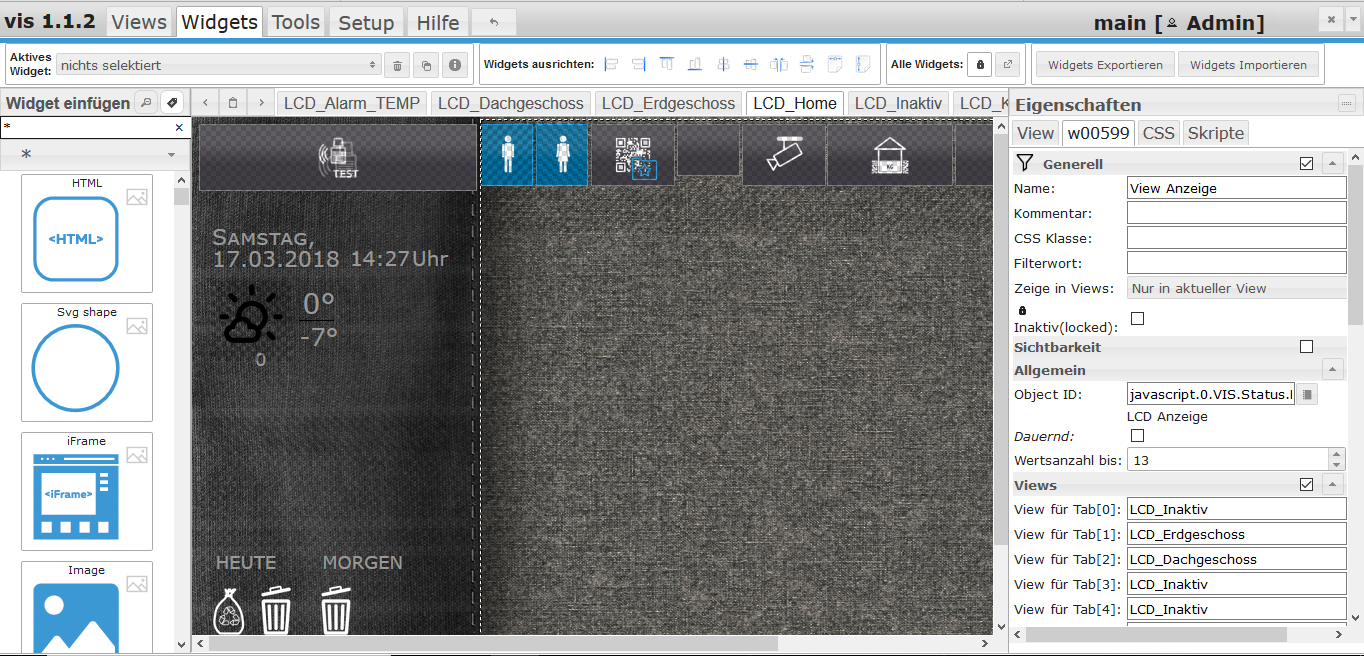

    Moin,
    ich habe folgendes Problem und nichts in der Suche gefunden.
    Wenn ich im VIS-Edit im Reiter Widgets auf das Aktive-Widgets Dropdown Menü klicke, werden mir dort keine
    Widgets mehr angezeigt. Klicke Ich ein Widgets direkt an, werden mir die Eigenschaften angezeigt, doch auch dann
    bleibt das Dropdownmenü leer.
    Wie bekomme Ich das Menü wieder gefüllt ?

      Ich kann es nicht richtig erkennen, aber hast du da das Widget Lock aktiviert?
      GRuß
      Rainer

        Jo, war es sogar. Habe es eben wieder deaktiviert, dennoch kein Widget im Menü :(
        Auch wenn Ich ein anderes Projekt lade, ist es genau so.

          ich habe das gleiche Problem.
          Auch bei mir werden im Editor nicht die installierten Widgets wie z.B. "HQ-Widgets", "gauge", Wetter"….angezeigt.

            Ich habe soeben vis noch einmal von GITHUB installiert.
            Jetzt sind alle Widgets wieder vorhanden.

              Nach der 2. neu Instalation von VIS geht es jetzt bei mir auch wieder...
              Edit: Von wegen, war eben an einem anderen Rechner. Bei mir liegt es an Mozzilla.
              Mit dem Internet Explorer funktioniert es, mit Mozzilla nicht.
              Cache habe Ich bereits auch schon gelöscht.
